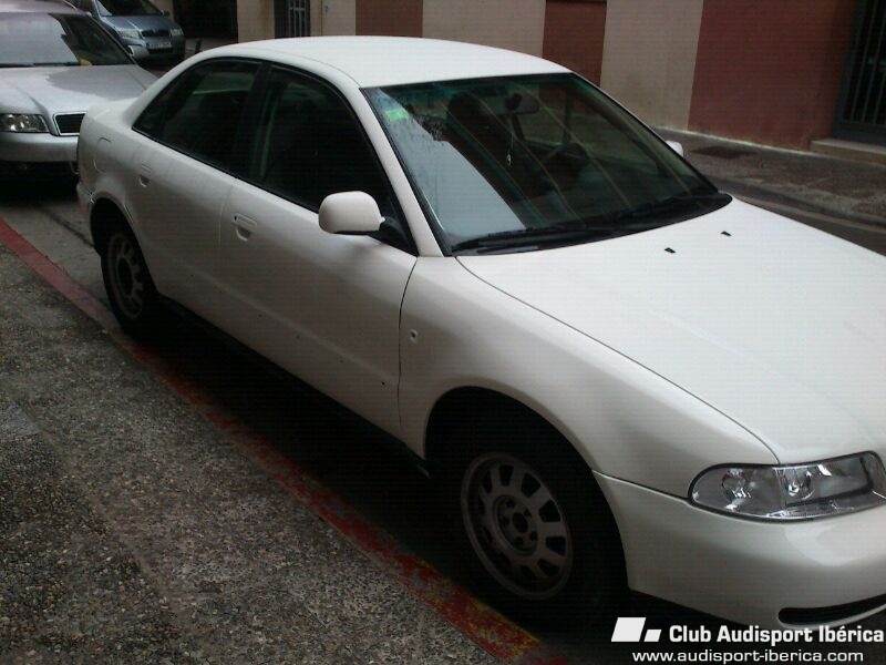

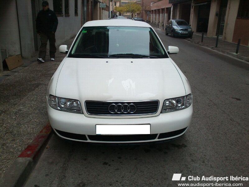

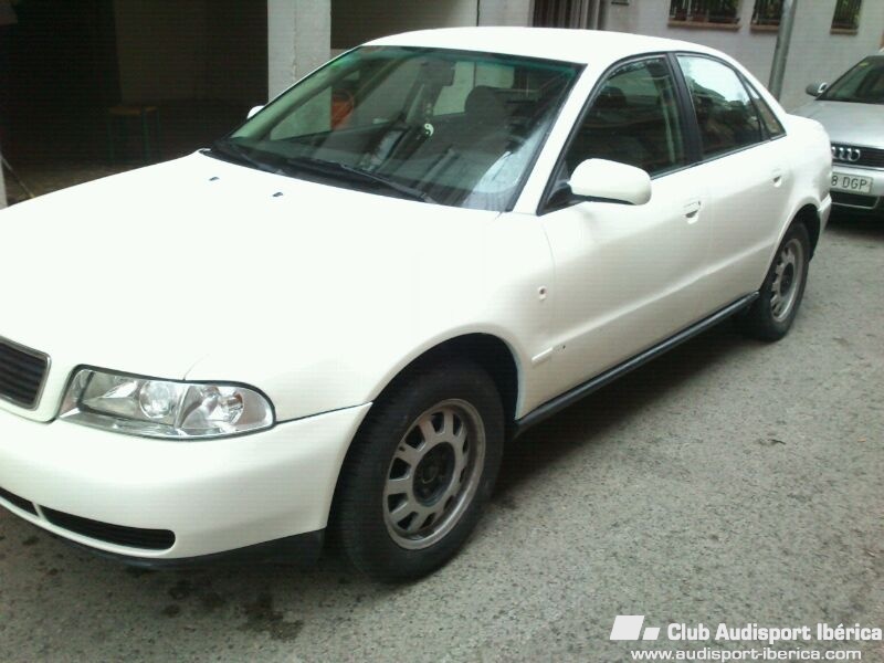

xrotox Publicado 8 de Enero del 2013 Autor Denunciar Compartir Publicado 8 de Enero del 2013 Buenas. Aquí unas fotos del día después aun falta poner las molduras y las matriculas nuevas de metraquilato. Responder Enlace al comentario Compartir en otros sitios web More sharing options...

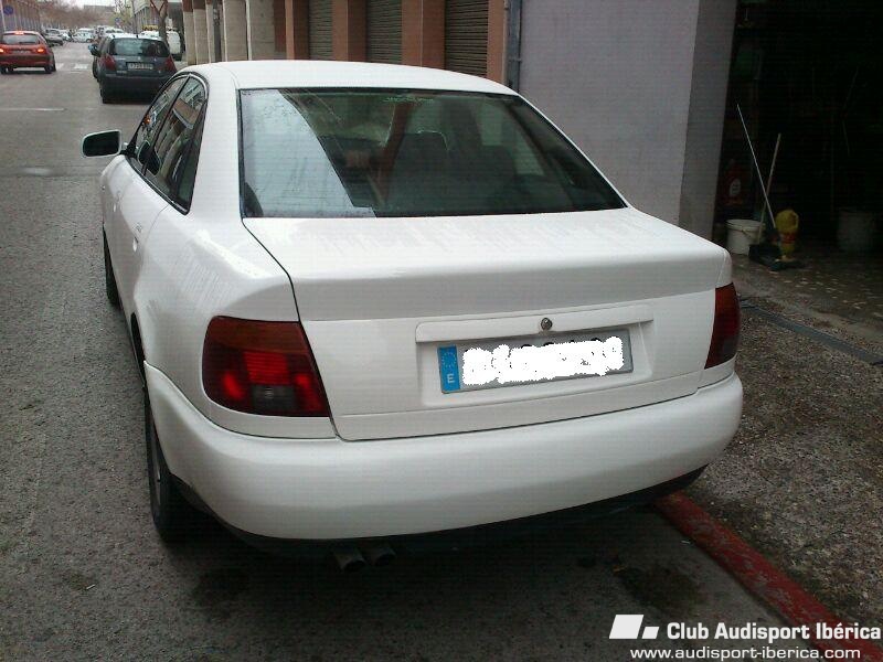

xrotox Publicado 8 de Enero del 2013 Autor Denunciar Compartir Publicado 8 de Enero del 2013 mas. Responder Enlace al comentario Compartir en otros sitios web More sharing options...
zeimon Publicado 8 de Enero del 2013 Denunciar Compartir Publicado 8 de Enero del 2013 Precioso, le quitan 10 años esos faros, ahora te tocan los traseros Responder Enlace al comentario Compartir en otros sitios web More sharing options...

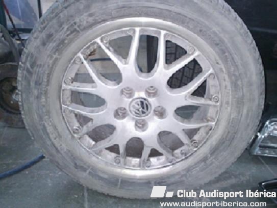

xrotox Publicado 8 de Enero del 2013 Autor Denunciar Compartir Publicado 8 de Enero del 2013 Solo me queda por meterle las molduras, las matriculas nuevas y los aros del portón. Un conocido me vende unas llantas del golf lv en 16" están nuevas sin arañazos ni nada y con unos neumáticos michelín con un 75% de vida en 205 no me acuerdo el perfil que tenia. Le quedarían bien estas llantas para el b5? Responder Enlace al comentario Compartir en otros sitios web More sharing options...
quattro_turbo Publicado 8 de Enero del 2013 Denunciar Compartir Publicado 8 de Enero del 2013 Esas son las llantas del golf 4 (las montaban los gti)son unas bbs de nido de abeja me imagino que serán la medida 205/55/16 si te las dan a buen precio son buena compra Responder Enlace al comentario Compartir en otros sitios web More sharing options...
xrotox Publicado 8 de Enero del 2013 Autor Denunciar Compartir Publicado 8 de Enero del 2013 Esas son las llantas del golf 4 (las montaban los gti)son unas bbs de nido de abeja me imagino que serán la medida 205/55/16 si te las dan a buen precio son buena compra Me las dejaría entre 200 y 250 euros las 4 mas los neumáticos montados claro. Responder Enlace al comentario Compartir en otros sitios web More sharing options...
quattro_turbo Publicado 8 de Enero del 2013 Denunciar Compartir Publicado 8 de Enero del 2013 No esta nada mal adelante con la compra son unas llantas preciosas. Responder Enlace al comentario Compartir en otros sitios web More sharing options...
quattro_turbo Publicado 8 de Enero del 2013 Denunciar Compartir Publicado 8 de Enero del 2013 Ahora que recuerdo creo que no te valen ya que nuestros b5 montan tornilleria 5x112 y los golf llevan tornilleria 5x100 así que no te valen... Responder Enlace al comentario Compartir en otros sitios web More sharing options...
zeimon Publicado 8 de Enero del 2013 Denunciar Compartir Publicado 8 de Enero del 2013 Solo me queda por meterle las molduras, las matriculas nuevas y los aros del portón. Un conocido me vende unas llantas del golf lv en 16" están nuevas sin arañazos ni nada y con unos neumáticos michelín con un 75% de vida en 205 no me acuerdo el perfil que tenia. Le quedarían bien estas llantas para el b5? No se cómo le quedarán pero te puedo decir que no te valen. Esas son 5x100. A menos que uses centradores de doble tornilleria Enviado desde mi GT-S5839i usando Tapatalk Responder Enlace al comentario Compartir en otros sitios web More sharing options...
nachopassat Publicado 8 de Enero del 2013 Denunciar Compartir Publicado 8 de Enero del 2013 Yo creo que 200 o 250 + lo que valgan los neumaticos es una barbaridad, si es 200 todo bn, pero sino yo lo veo una sobrada. Solo en mi opinion. Responder Enlace al comentario Compartir en otros sitios web More sharing options...
xrotox Publicado 8 de Enero del 2013 Autor Denunciar Compartir Publicado 8 de Enero del 2013 Bueno pues si no me valen mi gozo en un pozo... :crying_anim: Nachopassat son las 4 llantas con los 4 neumaticos por 200 o 250 euros, la llanta con neumatico saldria por 50 o 62,5 euros. Responder Enlace al comentario Compartir en otros sitios web More sharing options...
nachopassat Publicado 8 de Enero del 2013 Denunciar Compartir Publicado 8 de Enero del 2013 Ah vale, bueno si es asi estan bastante bien y las llantas son chulas, lo unico lo que te dicen, que la tornilleria es distinta Responder Enlace al comentario Compartir en otros sitios web More sharing options...
VIX Publicado 8 de Enero del 2013 Denunciar Compartir Publicado 8 de Enero del 2013 Muy buen trabajo! Como te dicen esas llantas no te sirven, tienes que buscar 5x112 que son la mayoria del grupo VAG. 5x100 solo llevan los antiguos golf, ibizas, el leon 1, el a3 8l, los primeros octavia... Los posteriores ya casi siempre montan 5x112 y también el resto de audis menos los primeros tt y A3, los passat, etc. Saludos Responder Enlace al comentario Compartir en otros sitios web More sharing options...
xrotox Publicado 9 de Enero del 2013 Autor Denunciar Compartir Publicado 9 de Enero del 2013 Perdonar mi ignorancia pero 5/112 y 5/100 ... Que es? El diámetro del tornillo? El largo? La distancia en centros de los agujeros? Porque si es el diámetro con pasarle una broca de 11,2 por los agujeros de la llanta estaría listo no? Lo digo porque conozco a un tornero que me debe un par de faborcillos... Responder Enlace al comentario Compartir en otros sitios web More sharing options...
quattro_turbo Publicado 9 de Enero del 2013 Denunciar Compartir Publicado 9 de Enero del 2013 Es la tornilleria pero te aconsejo que no te metas a hacer agujeros que jod**as algo,sigue buscando,mis llantas son multitornilleria pero son en 17 no 16 Responder Enlace al comentario Compartir en otros sitios web More sharing options...
