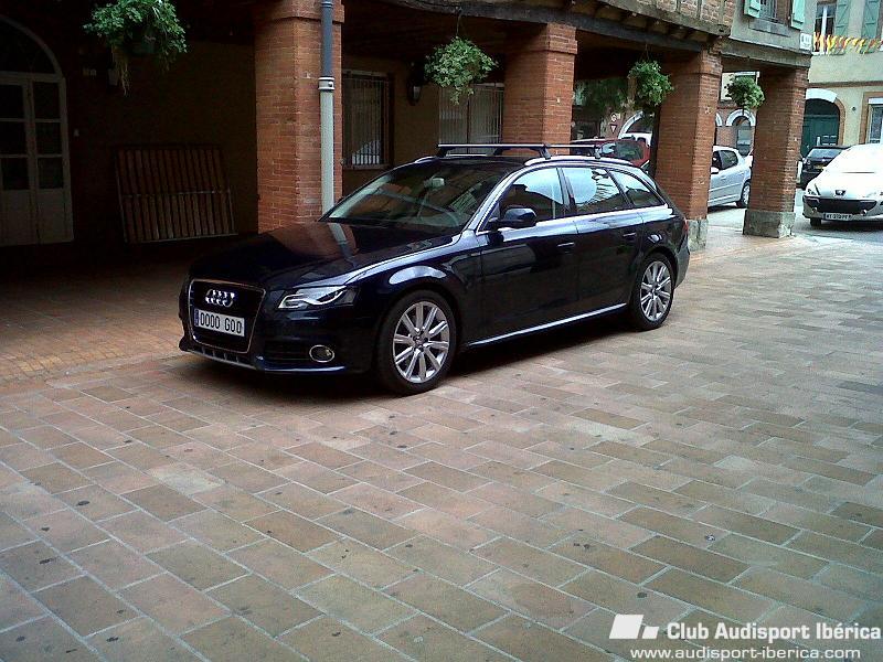

Super-Raton Publicado 6 de Octubre del 2012 Denunciar Publicado 6 de Octubre del 2012 (editado) Yo hace casi año y medio como veis en mi foto de perfil y en mi firma cambie de las llantas de serie de 16 por unas en 18 y totalmente equivalentes según el chico del taller d neumaticos Enviado desde mi Galaxy s2 usando Tapatalk 2 Lo primero, muchas gracias alagar por tu gran aporte a este interesante hilo... Respecto a las presiones que pide zarzillos, creo que dependerá del perfil también... Yo en mis 235/45 R18 llevo, por consejo del taller, 2.4 en las cuatro ruedas... pero supongo que en unas 245/40, 255/45, 225/40 ó 235/40 las presiones pueden ser distintas... Os comento mis estimaciones de consumo en viaje (recordad que al ser Avant, chupa un pelin mas...): Normal - 6,2 litros /100km Barras de techo sin nada encima - 6,4 litros / 100km Barras de techo con cofre y maxima carga - 6,9 litros / 100km Normal con la presion descuidada (1,9 - 2,0 KPS) - 6,8 litros / 100km Creo que la presion es muy importante... La intento vigilar todos los meses (aunque la verdad es que acabo haciéndolo cada 3...) Comentar que, obviamente, depende del trayecto, velocidad y otros factores pero estas son las cifras que me salen a mi en viajes laaargos y mismo recorrido. Saludos! Editado 6 de Octubre del 2012 por Super-Raton Responder
