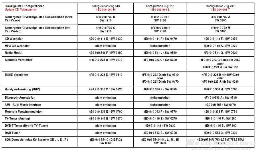

ximo@6 Publicado 26 de Septiembre del 2012 Denunciar Publicado 26 de Septiembre del 2012 mira ver esta foto aqui puedes ver que llevan las tres primeras actualizaciones esta en alemán pero creo que se entiende Responder

ximo@6 Publicado 26 de Septiembre del 2012 Denunciar Publicado 26 de Septiembre del 2012 si tu seleccionas la carpeta handyvord dentro tienes unos archivos que es el firmware del modulo si los marcas le estas diciendo que instale esos archivos, pero claro si metiste el cd2 y dice que no hay nada lo mismo ya esta todo instalado, en unos minutos tienes un privado con lo que quieres y hazlo a lo fácil, sopesa que la 2120 no lleva soporte para mp3, por eso te puse la foto anterior,no se si JNV actualizaría si se encontraría con problemas Responder
