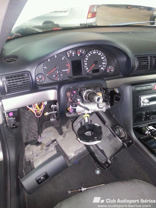

Hoy le acabo de poner algo que ya venía yo mucho tiempo detrás de ella.
El.......TEMPOMAT.
Me lo ha instalado uno de mi zona en dos horas, ahora OS pongo unas fotos y lo siguiente es el cambio del FIS.
Os digo el precio por el TEMPOMAT: 120
Cambio de FIS: 100
Así que ahora que tengo unos días podre hacérselo que ya tenía yo muchas ganas de hacer estas dos cosas.
Publicado (editado)
Ahora que la que hay que liar para ponerlo es parda, ya simplemente el cambiar la maneta es una...por no contar el sacar volante,airbag, desmontar por debajo y cablear.
