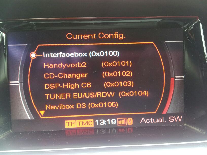

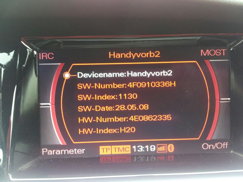

ISRAEL29 Publicado 27 de Septiembre del 2012 Denunciar Publicado 27 de Septiembre del 2012 Lo dicho me estoy volviendo loco… Hoy he decidido hacerle un bootloader al coche, para poder instalar de nuevo todo el software a la versión 5570. Después de varios problemas, ya que uno de mis discos no iba bien y gracias a Ximo@6 y Vicente Chesa, lo he podido instalar de nuevo. Todo esto lo hice porque pretendía actualizar el software del manos libres bluetooth. Después de varias horas, instalo el disco 1, el disco 3 y cuando voy a instalar el disco 2, el del Bluetooth, me vuelve aparecer lo mismo que antes de hacerle el bootlader, No hay dispositivos que actualizar, creo que será debido a que el software del modulo bluetooth, es el último, ya que la unidad es nueva y fabricada en el 2011. El problema es que continúa dándome fallos, el más grave es que se desconecta el bluetooth y se conecta cuando le da la gana. El teléfono que tengo enlazado es un Galaxy SII, con Android 4.0.4, no se si será en parte el responsable de las desconexiones…, otro problema es el control por voz, no me deja seleccionar el idioma Español. Sabe alguien si se puede borrar el software del modulo de bluetooth y reinstalárselo… Otra cosilla, después de volver a activar el menú oculto, el aviso de velocidad y el de batería, me he dado cuenta que he perdido el control de velocidad (Tempomat), lo he intentado codificar pero sigue sin salir. Que puedo hacer… Necesito vuestra ayuda…. :wacko: Socorrooooooooo, muchas gracias a todos….. Responder

ISRAEL29 Publicado 28 de Septiembre del 2012 Autor Denunciar Publicado 28 de Septiembre del 2012 bueno di cual ha sido la solución, al final que versión de MMI tienes, porque creo que te has podido hacer con todas las posibles yo tengo el galaxi nexus y la versión 4.1.1 de android con mmi 4220 y no hay cortes al final pudiste cambiarle es firmware el teléfono y codificarlo bien Como comente el fallo viene del Galaxy SII, hoy he probado un Nokia X6 y sin problemas, enlaza y llama sin cortes. Mañana cambiare el firmware del teléfono, retrocediendo a la versión 2.3.6, que creo que no tiene fallos de desconexiones. Por otro lado tengo la versión 55.7.0 de MMI y el SW: 1130 de la unidad de Bluetooth. Salu2 y Gracias, ya os mantendré informados… Responder

ISRAEL29 Publicado 30 de Septiembre del 2012 Autor Denunciar Publicado 30 de Septiembre del 2012 El modulo de voz en el momento que metes cd de actualizacion aunque sea version anterior bajas con el joistick central veras idioma seleccionas, y cambiado . Solo tienes que fijarte bien. No se sí lo estaré haciendo bien, pero cuando selecciono idioma, sale default y no se deja seleccionar. Tampoco se deja actualizar con el disco dos. Sí puedes poner unos fotos de la pantalla de actualización del idioma, te lo agradezco. Por sí al final soy yo quién lo está haciendo mal. Salu2 Enviado desde mi GT-I9100 usando Tapatalk 2 Responder
ISRAEL29 Publicado 30 de Septiembre del 2012 Autor Denunciar Publicado 30 de Septiembre del 2012 Enviado desde mi GT-I9100 usando Tapatalk 2 Responder
