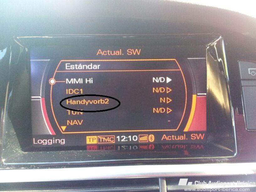

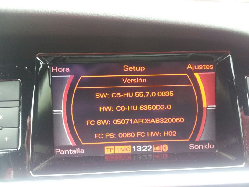

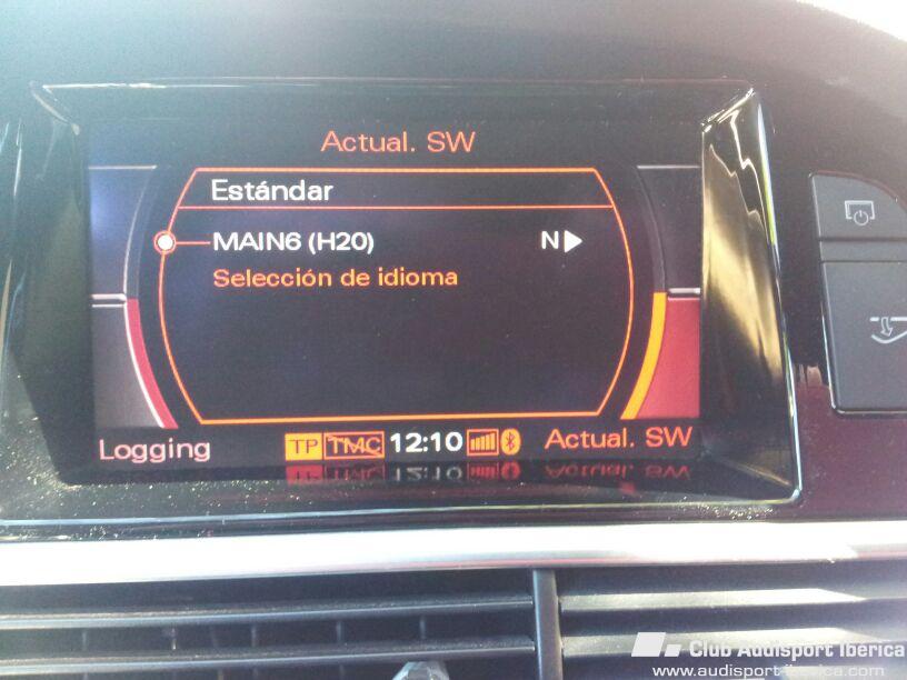

ISRAEL29 Publicado 30 de Septiembre del 2012 Autor Denunciar Publicado 30 de Septiembre del 2012 Os pongo unas fotos de la versión del software. Enviado desde mi GT-I9100 usando Tapatalk 2 Responder

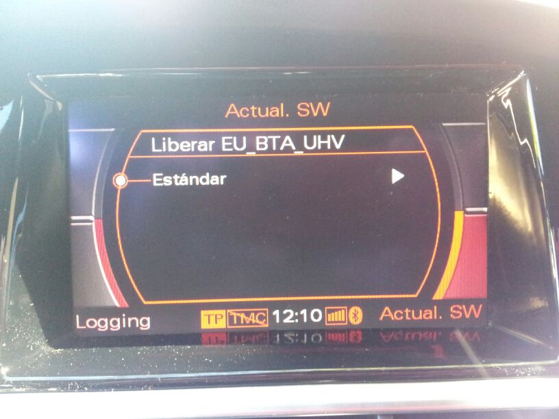

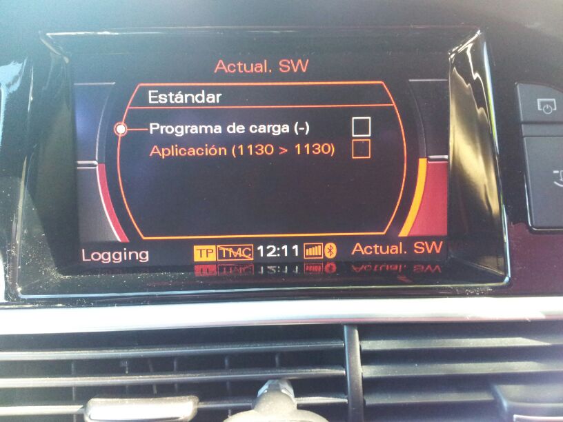

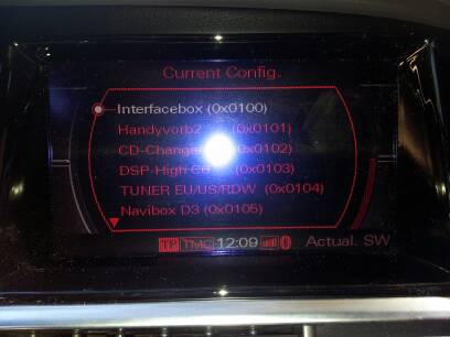

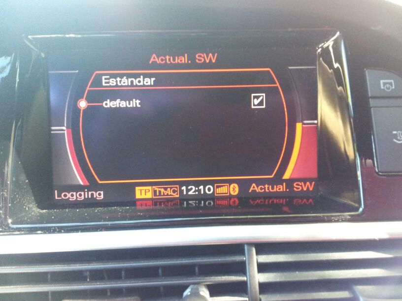

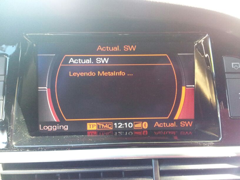

ISRAEL29 Publicado 1 de Octubre del 2012 Autor Denunciar Publicado 1 de Octubre del 2012 Hoy de nuevo he intentado actualizar el idioma. Otra vez no he podido. Voy a poner la secuencia de fotos. Enviado desde mi GT-I9100 usando Tapatalk 2 Responder
ISRAEL29 Publicado 1 de Octubre del 2012 Autor Denunciar Publicado 1 de Octubre del 2012 Más Enviado desde mi GT-I9100 usando Tapatalk 2 Responder

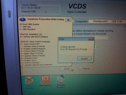

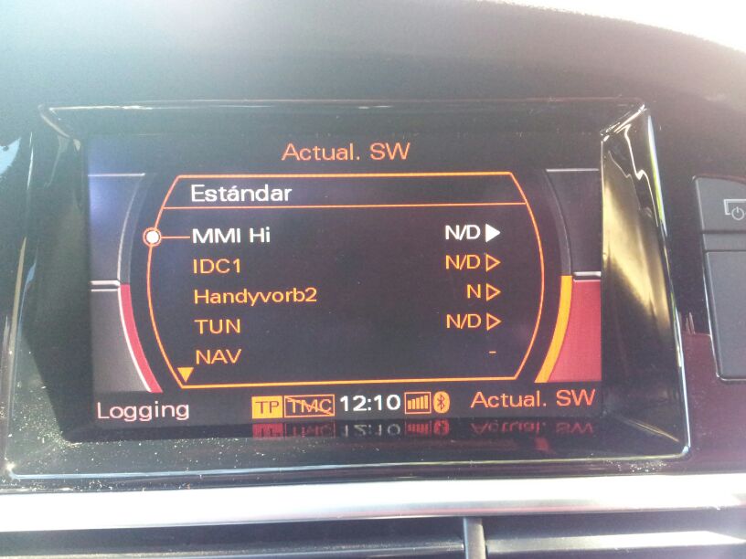

ISRAEL29 Publicado 1 de Octubre del 2012 Autor Denunciar Publicado 1 de Octubre del 2012 Y las últimas + el fallo de codificación del idioma. Enviado desde mi GT-I9100 usando Tapatalk 2 Responder
ISRAEL29 Publicado 1 de Octubre del 2012 Autor Denunciar Publicado 1 de Octubre del 2012 Bueno aquí os dejo todos los pantallazos de BT. Por si algún experte me asesora en la configuración del idioma. Por otro lado he reinstalado la versión del Android del Galaxy S2, he instalado la versión 2.3.6. y ya han desaparecido los cortes del bluetooth... Ya se va viendo la luz... Salu2. Responder

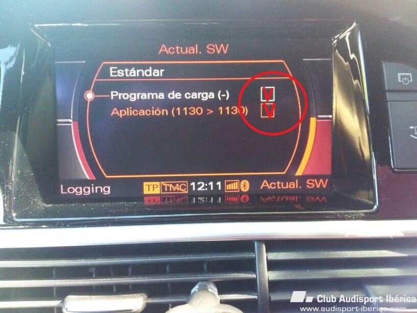

ximo@6 Publicado 2 de Octubre del 2012 Denunciar Publicado 2 de Octubre del 2012 mira bajas hay y dentro te saldrá lo que que tienes y lo que lleva el cd Responder
ximo@6 Publicado 2 de Octubre del 2012 Denunciar Publicado 2 de Octubre del 2012 y marcas todo lo que tenga dentro, pero ojo esto del cd 2 de la actualización de los tres cd Responder

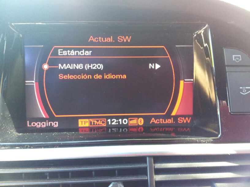

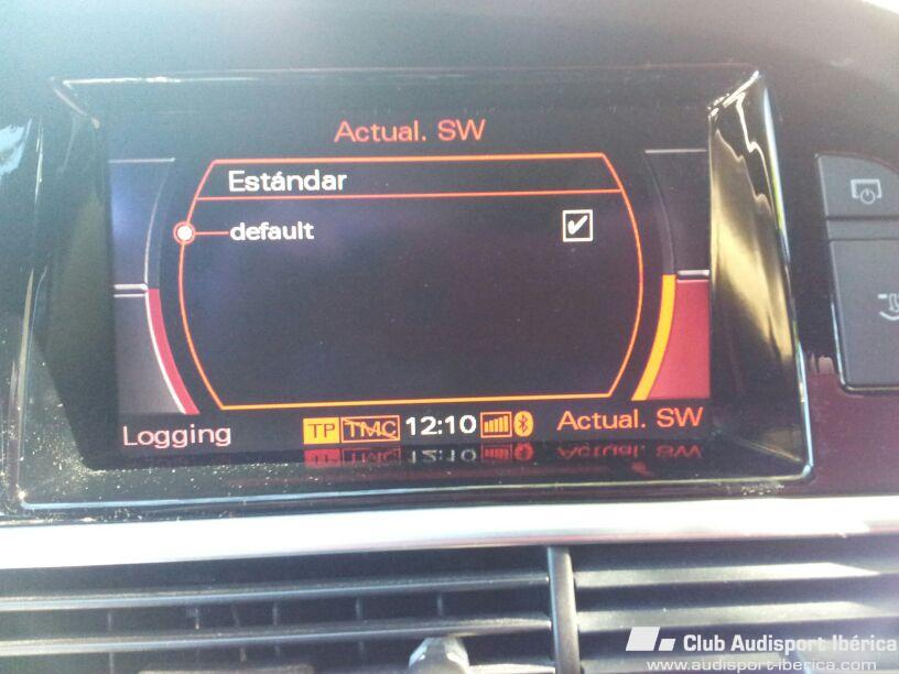

ISRAEL29 Publicado 2 de Octubre del 2012 Autor Denunciar Publicado 2 de Octubre del 2012 (editado) Si cuando miro dentro del Handyvorb2, me salen dos opciones: - MAIN6(H20) - SELECCIÓN DE IDIOMA Dentro de selección de idioma, me sale: - DEFAULT, y no me deja activar ninguna opción. Son las fotos anteriores. Salu2… Editado 2 de Octubre del 2012 por ISRAEL29 Responder
ISRAEL29 Publicado 2 de Octubre del 2012 Autor Denunciar Publicado 2 de Octubre del 2012 Hola Ximo, no me deja marcar las opciones. Responder
ximo@6 Publicado 2 de Octubre del 2012 Denunciar Publicado 2 de Octubre del 2012 pues otra opción es que como es la misma version que la que llevas, pruebes con una actualización mas baja la 3460 o la 4220 a ver que te hace Responder
Susolopez Publicado 2 de Octubre del 2012 Denunciar Publicado 2 de Octubre del 2012 Prueba a poner 6 ( español USA), y no el 5 que es para el resto. Responder
