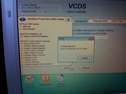

ISRAEL29 Publicado 2 de Octubre del 2012 Autor Denunciar Publicado 2 de Octubre del 2012 Ya lo he probado sólo admite el 0, 6, 9 Enviado desde mi GT-I9100 usando Tapatalk 2 Responder
Susolopez Publicado 2 de Octubre del 2012 Denunciar Publicado 2 de Octubre del 2012 el nueve cual es? Responder
ISRAEL29 Publicado 2 de Octubre del 2012 Autor Denunciar Publicado 2 de Octubre del 2012 Rectifico 0; 7; 9. Enviado desde mi GT-I9100 usando Tapatalk 2 Responder
