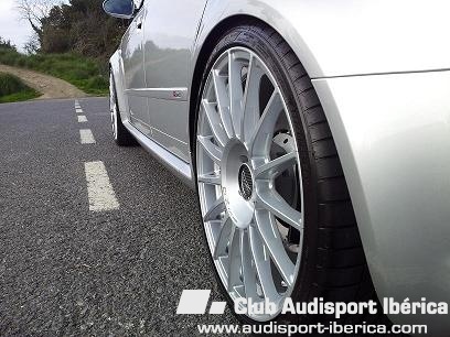

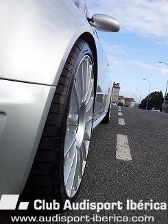

MXL Publicado 8 de Noviembre del 2012 Denunciar Publicado 8 de Noviembre del 2012 (editado) Hola Sergida En lo referente al neumático de invierno, no te puedo ayudar...aquí, en Galicia, directamente hinchamos más las ruedas para que floten y listo...tenemos mucha agua, pero no hay ni hielo ni nieve. No obstante, en lo referente al separador, te puedo hablar por experiencia propia. A mi coche le puesto unos H&R de 10 mm y van genial. Cuando cambié de llanta, la nueva tenía media pulgada menos d ancho, así que para compensar este "estrechamiento", miré separadores y fueron los que me recomendaron en Centauto, tienda especializada. 981-259680 y pregunta por Leo. De parte de Miguel, del RS4 de las OZ de 20". Los he puesto y, además de recuperar el ancho perdido, ahora tengo 4 mm más de ancho que antes en cada lado y ha quedado bestial. Justo para que no rocen...vamos, legales. Según norma de la ITV, lo máximo que puedes aumentar el ancho de vía de tu coche sin tener que homologar es 30 mm, siempre y cuando, las ruedas no sobresalgan de la carrocería. Yo, si soy tú, mediría el ancho disponible y, en función de eso, hasta los 15 mm de separador, puedes ponerlos sin problema. Eso sí, cómpralos buenos, que los malos dan problemas de vibraciones y es tirar el dinero. Los H&R están homologados para casi todos los AUDI. Echa un vistazo a la presentación de mi coche y verás el antes y el después. Cuéntanos tu decisión y el resultado. Saludos. Editado 8 de Noviembre del 2012 por MXL Responder

MXL Publicado 17 de Diciembre del 2012 Denunciar Publicado 17 de Diciembre del 2012 Los separadores, como todo, tienen sus medidas... Yo los puse de 10 mm porque monté una llanta de 8,5 pulgadas en lugar de la de 9 que traen de origen y se me estrecharon los pasos de vía unos 6 mm entre la diferencia de garganta y de ET. Ahora, llevo el coche 4 mm más ancho que de origen, o sea, casi nada. Si el separador es razonablemente estrecho y de calidad, no debería de haber ningún problema. Otra cosa es montar animaladas de más de 20 mm... Así quedan en el mío...discreto... Saludos Responder
