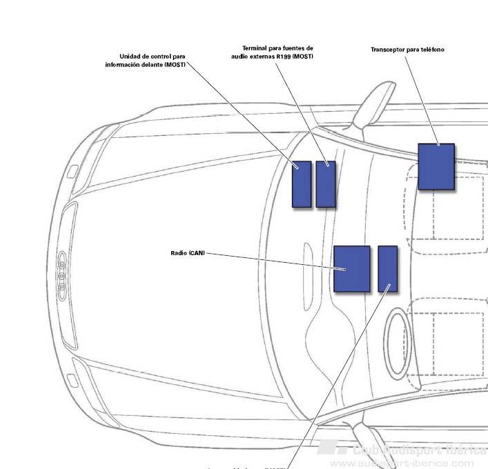

labombadiesel Publicado 3 de Octubre del 2012 Denunciar Publicado 3 de Octubre del 2012 (editado) La verdad es que yo tampoco tengo claro donde está, aunque tengo una imagen de uno de los manuales del A5 en el que se indica donde se supone que está dicha centralita, aunque no te voy a engañar, yo tras ver la imagen no lo tengo nada claro, a no ser que esté debajo del suelo de la zona en la que aparece en la imagen el texto "transceptor para telefono". De todas maneras alguien por aquí tiene que saber con exactitud donde está dicha centralita. Editado 3 de Octubre del 2012 por labombadiesel Responder
Ban Publicado 3 de Octubre del 2012 Denunciar Publicado 3 de Octubre del 2012 Debajo del asiento del copiloto. Responder
blus - a5 Publicado 3 de Octubre del 2012 Autor Denunciar Publicado 3 de Octubre del 2012 lleva alguna tapa o debajo de la moqueta? o enganxado al asiento? luego lo mirare haber que hay ai. y os komento Responder
