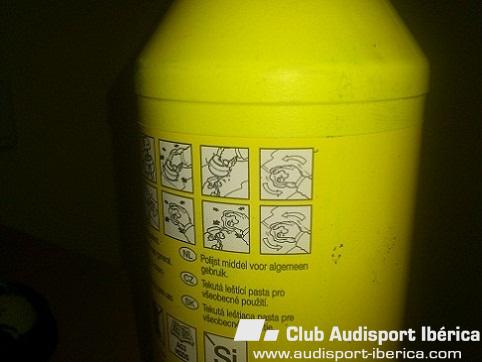

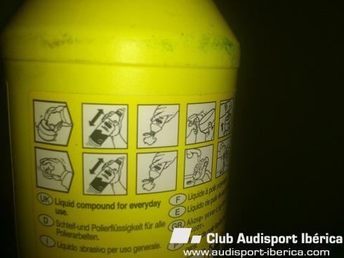

WAJE Publicado 9 de Octubre del 2012 Autor Denunciar Publicado 9 de Octubre del 2012 Haber he estado mirando por internet y unos dicen que es de corte muy suave y otro de corte medio, el caso es que se aplica con agua y aqui te pongo unas fotos de los procesos que pone en el bote. Responder

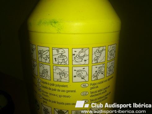

WAJE Publicado 9 de Octubre del 2012 Autor Denunciar Publicado 9 de Octubre del 2012 Y la ultima Responder

alagar27 Publicado 11 de Octubre del 2012 Denunciar Publicado 11 de Octubre del 2012 Al parecer se puede hacer a mano como pone en el dibujo aunque con pulidora el resultado siempre será mejor Enviado desde mi Galaxy s2 usando Tapatalk 2 Responder
RomuloTDI Publicado 11 de Octubre del 2012 Denunciar Publicado 11 de Octubre del 2012 Hombre, tal cual se ve en los dibujos se puede aplicar a mano y a maquina (yo te recomiendo a maquina, el resultado, como te dice el compañero, siempre sera mejor, no olvides que una maquina pasa cientos de veces mas por la zona que lo que tu puedas pasar con la mano, y eso se nota en el resultado final), ahora bien, lo que no se muy bien aun es que tipo de pulimento es. A ver si entra algun experto en la materia y te puede aconsejar mejor. s2. Responder
Pakillo-sline Publicado 11 de Octubre del 2012 Denunciar Publicado 11 de Octubre del 2012 Llevate el bote la proxima vez que nos veamos y miramos a ver, malo no creo que sea, pues Farecla lleva funcionando desde 1954 y en Detailing World no tiene mala prensa. Responder

a34323 Publicado 12 de Octubre del 2012 Denunciar Publicado 12 de Octubre del 2012 waje, el G3 que pones, a falta de más fotos donde ponga el nombre de G3...sería un pulimento de corte. Aquí tienes el catálogo de Farecla: http://www.shopfareclainc.com/category_s/1828.htm Cómo ves, hay de corte y de acabado, pero por lo que se ve en la foto, es de corte...A ver si puedes poner más foticos... Y el 3M es de acabado. Para su aplicación, lo ideal para evitar palizas, sería con pulidora. Peeeeeeeeeeeeero si lo que quieres es para sitios específicos, usa algodon para su aplicación. Las microfibras no me gustan nada de nada para pulir. Responder
WAJE Publicado 13 de Octubre del 2012 Autor Denunciar Publicado 13 de Octubre del 2012 Pero y lo de aplicarlo con agua???eso si que no lo entiendo muy bien jejejeje. El proceso de pulido tiene 3 pasos y yo solo tengo 2, cual me faltaria?? UN SALUDO Responder
a34323 Publicado 13 de Octubre del 2012 Denunciar Publicado 13 de Octubre del 2012 Los 3 pasos tampoco son de manual. Dando un paso de corte y uno de acabado, el coche queda perfecto. El pulimento intermedio tampoco llega a ser del todo necesario. Lo de aplicarlo con agua, supongo que será por facilitar el pulido. Alguna vez, cuando el pulimento es muy rápido en su secado, suelo echar agua destilada(importante esto para que no tenga minerales el agua) para que el pulimento dure más tiempo puliendo. Responder
