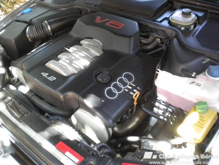

tocinen Publicado 29 de Septiembre del 2012 Denunciar Publicado 29 de Septiembre del 2012 Hola por favor alguien me puede decir si es normal si los audis s8 la temperatura refrigerante es de un poco mas de 90 grados en funcion normal..especificacion:audi s8 4.2 d2 340cv motor tipo (g)ahc gracias de antemano Responder
zpequeno Publicado 29 de Septiembre del 2012 Denunciar Publicado 29 de Septiembre del 2012 Que quieres decir con un poquito más alta,93,95 grados?si, igual que cuando estas circulando te puede llegar a bajar a 87 grados,de ahí para arriba ya no suele ser normal. Responder
tocinen Publicado 30 de Septiembre del 2012 Autor Denunciar Publicado 30 de Septiembre del 2012 si a eso me refiero en ralentí sobrepasa un poco los 90 grados quizas dos o tres milimetros,y cuando circulo baja a 90 grados y un milimetro...estoy en duda por que para uso diario tengo un audi a3 1.9 tdi y nunca sobrepasa los 90 grados...por eso era la pregunta no se si a los s8 es normal...muchas gracias Responder
TONYR33 Publicado 7 de Octubre del 2012 Denunciar Publicado 7 de Octubre del 2012 Saludos tocinen,yo tengo el mismo coche y hasta hace poco vivia en Corbera ,seguro que has vito mi s8 gris.Lo de la temperatura yo creo que no es normal ,yo nuca la he visto subir ni en verano ni pisandole.Asegurate que funcionan todos los ventiladores,revisa el nivel de liquido, que supongo que ya lo has echo pero no lo dejes pasar.Yo creo que lo normal es que no se mueva la aguja.Suerte. Responder
Tolo Publicado 7 de Octubre del 2012 Denunciar Publicado 7 de Octubre del 2012 Hasta ciento y pico (incluso 110ºC) es normal. Los electroventiladores arrancan la 2ª velocidad a unos 102-104ºC, temp. en el radiador. Y piensa que el sensor de temp. del cuadro está más cerca del motor que el termocontactor del ventilador. El termoestato no abre 100% hasta 102º. Para asegurarte tendrías que medir la temp. con un termometro, el del cuadro marca 90 desde 84 hasta 100 (+ ó -) Comprueba el ventilador hidroestático (viscoso), bomba refrigerante, la temperatura de los manguitos, radiador calefacción, radiador principal. En principio no me preocuparía Responder
zpequeno Publicado 7 de Octubre del 2012 Denunciar Publicado 7 de Octubre del 2012 El problema siempre están en los termostatos de Audi,VW,etc,hace que oscile la aguja de la temperatura,o la temperatura lo miráis digitalmente por los canales del clima?eso lo marca correctamente..!! Responder
LordGreat Publicado 7 de Octubre del 2012 Denunciar Publicado 7 de Octubre del 2012 En principio es normal, salvo que se dispare la temperatura o que baje mucho con la velocidad... no habría de que preocuparse... pero yo tengo el mismo coche que tú, con el mismo motor y jamás se mueve la aguja... ya sea en Huelva a 45º o en Bilbao a -5º, una vez que alcanza los 90º (un pelo por debajo se queda el mio) no se mueve ni para arriba ni para abajo. Responder
tocinen Publicado 8 de Octubre del 2012 Autor Denunciar Publicado 8 de Octubre del 2012 Saludos tocinen,yo tengo el mismo coche y hasta hace poco vivia en Corbera ,seguro que has vito mi s8 gris.Lo de la temperatura yo creo que no es normal ,yo nuca la he visto subir ni en verano ni pisandole.Asegurate que funcionan todos los ventiladores,revisa el nivel de liquido, que supongo que ya lo has echo pero no lo dejes pasar.Yo creo que lo normal es que no se mueva la aguja.Suerte. si compañero jajaja de echo te e visto en frente de mi casa,que es una calle sin salida y me quede asustado por que pensava que era el mio,jajaja .... en el tema del s8 e observado que tiene dos ventiladores uno que funciona desde que arranco el motor que va con la correa y otro electrico que siempre está parado,pero no se si es esclusivo solo para el clima,ya que siempre esta parado.....el indicador de la temperatura siempre esta un poco por encima de los noventa,tanto en ralenti como en autopista sin pisarle,no se me tiene mosqueado... :ranting2: ya que estoy enamorado de este coche y me sabria mal perjudicar el motor a la larga..... Responder
tocinen Publicado 8 de Octubre del 2012 Autor Denunciar Publicado 8 de Octubre del 2012 En principio es normal, salvo que se dispare la temperatura o que baje mucho con la velocidad... no habría de que preocuparse... pero yo tengo el mismo coche que tú, con el mismo motor y jamás se mueve la aguja... ya sea en Huelva a 45º o en Bilbao a -5º, una vez que alcanza los 90º (un pelo por debajo se queda el mio) no se mueve ni para arriba ni para abajo. hola compañeros a eso me referio, e visto varios s8 en youtube y todos marcan un poco menos de 90 grados y a mi unos tres milimetros mas,creo que quizas no le afecte a la corta pero a la larga si :crying_anim: ... tengo en duda si el segundo ventilador electrico es solo para el clima,ya que siempre está parado...quizas sea ese el problema, que tenga que enchegarse este ventilador de refuerzo ,cuando sube la temperatura del agua,,que opinais?... gracias por la ayuda compañeros Responder

TONYR33 Publicado 9 de Octubre del 2012 Denunciar Publicado 9 de Octubre del 2012 (editado) Yo estoy casi seguro que ese ventilador se enciende con una velocidad mas baja,mañana si puedo lo voy a comprobar y voy a mirar donde esta el termocontacto que lo activa.Si el tuyo no se enciende nunca, tendras que sacar los cables del termocontacto y juntarlos para saber si es problema del ventiladr o del contacto.Bueno primero lo compruebo y luego te explico ,no creo que sea nada grave.Antes tenia un Eclipse V6 rojo que seguro que viste por el pueblo y tube muchos problemas de temperatura ,tiraba el agua ,se caletaba a tope y resulto ser una tonteria. Editado 9 de Octubre del 2012 por TONYR33 Responder

TONYR33 Publicado 10 de Octubre del 2012 Denunciar Publicado 10 de Octubre del 2012 Saludos Tocinen ,ya he comprobado el tema .El ventilador se ha conectado solo a los 10 minutos de encender el motor dejandolo a ralentin ,solo le he acelerado un poco a 2000rpm cuando llego a 90 grados,todo sin conectar el climatizador.Entonces seguro que no te actua el termocontacto que supongo que tiene que ir en un lateral del radiador.Vamos a mirar en los foros a ver si encotramos informacion , seguro que tiene solucion y no es muy costosa. Responder
