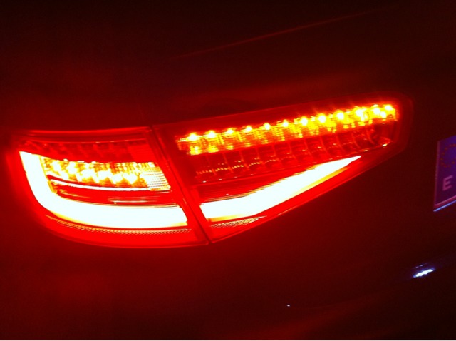

xor Publicado 2 de Octubre del 2012 Denunciar Publicado 2 de Octubre del 2012 Hola a todos, algún forero que me pueda decir los códigos d los canales de fabrica de un audi a4 2012 para dejar de origen la luz de freno del portón trasero de la activación con vag com. Al activarlo se me ha puesto naranja y no apunte los valores de origen. Gracias de antemano.
ximo@6 Publicado 2 de Octubre del 2012 Denunciar Publicado 2 de Octubre del 2012 no te da vag com ayuda? para ponerlos a su sitio como norma si pones el ratón encima del canal en cuestión que necesitas cambiar, te sale un desplegable con la ayuda, eso que has puesto serán luces americanas o algo por el estilo
herodes Publicado 2 de Octubre del 2012 Denunciar Publicado 2 de Octubre del 2012 Prueba lo que te dice ximo, que suele funcionar, de todas formas ya has aprendido la regla de oro del Vag-com, que es apuntar los valores iniciales antes de modificar nada por si el resultado no es el esperado. En caso de que no funcione lo comentado puedes preguntar en el subforo de tu modelo a ver si alguien te puede facilitar dichos valores.
