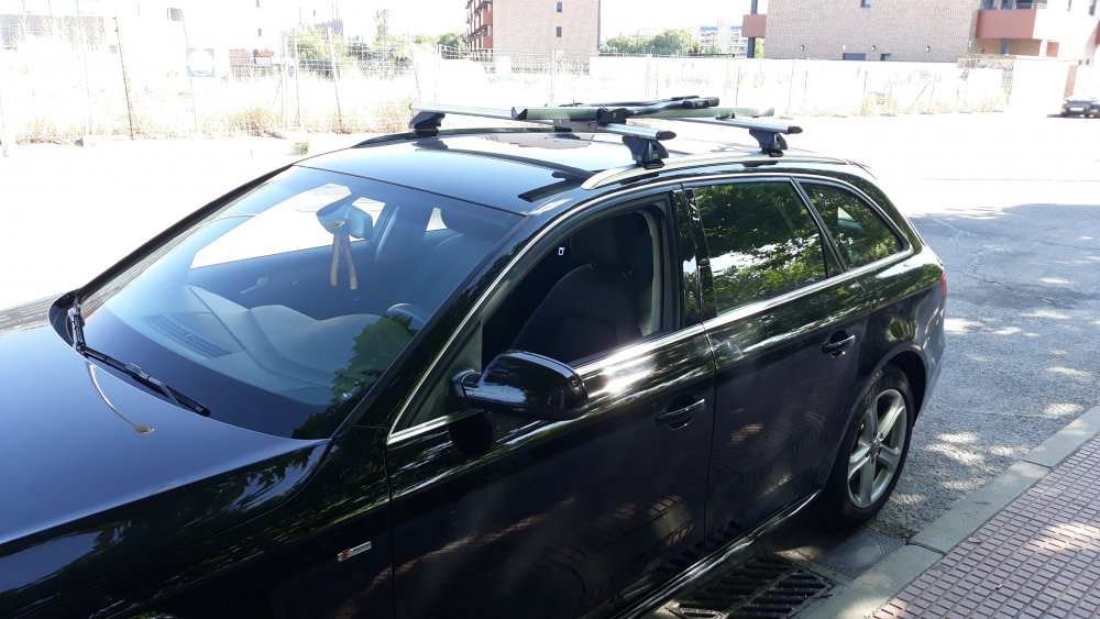

Yo llevo el de techo en este y en todos mis anteriores coches y cero problemas.
Mucho tienes que utilizar el portabicis para amortizarlo si no tienes nada claro.
La bola te puede salir entorno a unos 700/900€
Portabicis de bola y según la cantidad de bicis súmale otros 300/500€ total un pico.
Con esto ronda los 150€ (depende las marcas) y apañao.
