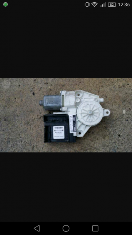

korny1976 Publicado 5 de Noviembre del 2017 Denunciar Compartir Publicado 5 de Noviembre del 2017 Ami.me paso lo.mismo la luz del cierre centralizado no.se encendia con lo q sospeche q el modulo electronico q va en la puerta q fallaba estaba mal,eso lo q hay q mirar,la cerradura a veces iba y.otras no,hay q mirar el seguro de los crios q esta en el lateral de la puerta q no este girado si no no.se abriria desde fuera tampoco y desde dentro tampoco yo al final cambie solo el modulo del elevalunas q falla y listo la cerradura la arregle a base de meter un destornillador en el cierre con la puerta abierta y ir haciendole el juego a veces dentro de la puerta la cerradura tiene una manilla por el interior q va sujeta ala manilla exterior para cuando tires se abra esa manilla se puede desajustar ya q va con un clip q la sujeta o.soltarse x eso no.se abre desde fuera,pero habria q soltar el panel q no.es dificil sale metiendo un destornillador por la junta del panel y tirando de el,el mio tambien es un a3 sportback del 2009 Responder Enlace al comentario Compartir en otros sitios web More sharing options...
korny1976 Publicado 5 de Noviembre del 2017 Denunciar Compartir Publicado 5 de Noviembre del 2017 Este es el.modulo.confort de una puerta de un a3 con su motor elevalunas,este se cambia si al.iniciar la.marcha no se activa el cierre centralizado y.no.se enciende la luz roja del.conductor Responder Enlace al comentario Compartir en otros sitios web More sharing options...

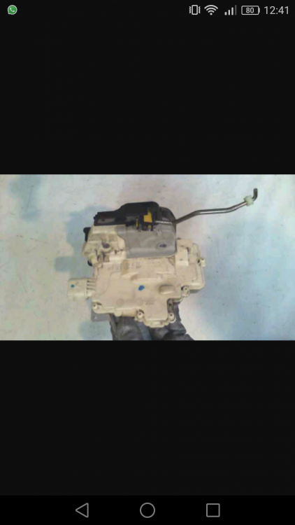

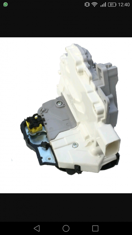

korny1976 Publicado 5 de Noviembre del 2017 Denunciar Compartir Publicado 5 de Noviembre del 2017 Cerradura Responder Enlace al comentario Compartir en otros sitios web More sharing options...
