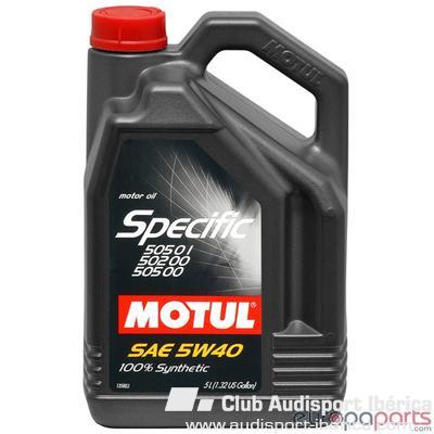

ritxar avant Publicado 5 de Octubre del 2012 Denunciar Publicado 5 de Octubre del 2012 yo uso este y estoy encantado con el,pone que es especifico VW.S2 Responder
