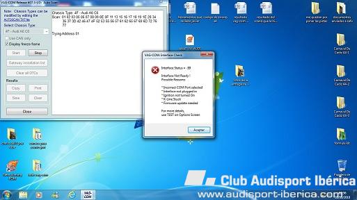

benalcarpin Publicado 6 de Octubre del 2012 Autor Denunciar Compartir Publicado 6 de Octubre del 2012 XIMO como te decia en el correo anterior,el problema es de cocdificacion,porque todas las bombillas y todos los cables estas OK,el problema es que como tenia anteriormente los pilotos traseros del modelo a6 3.0 que de casa trae la luz de freno y de posicion en led,lo tubo que cocdificar para que el coche reconociera dichos pilotos,una de las evidencias es que cuando pongo la luz antinieblas en los piloto traseroizquierdo se me enciende la luz de marcha atras,que en los pilotos del modelo 3.0 es la luz de antiniebla trasera. tambien nada mas que se encienden los luces automaticamente me da el error de luz fundida en piloto trasero iz, y con los pilotos desmontados todas las bombillas funcionan bien pero cuando piso el freno de pie me da otro error de luz de freno fundida,de echo solo se enciende la tercera luz de freno, la de los pilotos no hacen nada. por eso yo no iba mal encaminado con el tema de la codificacion con el vag-com. XIMO, ya que estamos decierte que el vag-com me funcionaba bien,pero hoy he ido a pasarselo al coche y me da un error,te pongo una fotillo haber si me puedes decir que c*** le pasa ahora al put* vag-com. gracias por todo un saludo Responder Enlace al comentario Compartir en otros sitios web More sharing options...
ximo@6 Publicado 7 de Octubre del 2012 Denunciar Compartir Publicado 7 de Octubre del 2012 (editado) no se ve la imagen pero no se te habrá conectado a Internet y se ha actualizado si es asi lo tienes joio te comente lo de la codificación por el privado pero te lo pongo aquí restar al modulo 46 en el código 131072 pero primero apunta el valor inicial tu tienes codificación 141561 menos 131072 es igual 10489 o sea que tienes que codificar el modulo 46 con el código 10489 Editado 7 de Octubre del 2012 por ximo@6 Responder Enlace al comentario Compartir en otros sitios web More sharing options...

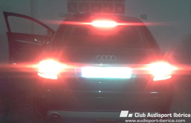

benalcarpin Publicado 10 de Octubre del 2012 Autor Denunciar Compartir Publicado 10 de Octubre del 2012 XIMO,despues de enfrentarme a ello con las pocas nociones que tengo del vag-com,por fin ha salido,te pongo una fotillo para que lo veas,muchas gracias por toda la ayuda me me estas prestando. ahora me toca lo del modulo de la puerta del conductor,en la da fallo de cables cortados,se que tengo un cable de color negro o marron que esta suelto que va en la ficha que va a dicho modulo,pondre unas fotos para ver si sabeis donde va. XIMO de nuevo te doy las gracias. un saludo Responder Enlace al comentario Compartir en otros sitios web More sharing options...
