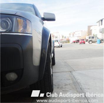

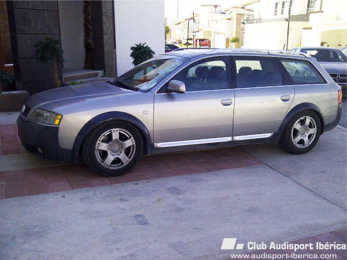

calderamanuel Publicado 4 de Octubre del 2012 Autor Denunciar Publicado 4 de Octubre del 2012 asi es como esta actualmente! Responder
chicho160 Publicado 4 de Octubre del 2012 Denunciar Publicado 4 de Octubre del 2012 asi es como esta actualmente! Vaya planchadita!! Esta guapo guapo... Si el mio bajara tanto, lo llevaria siempre ASI!! jejejeje... Responder

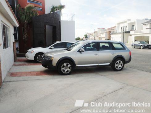

calderamanuel Publicado 5 de Octubre del 2012 Autor Denunciar Publicado 5 de Octubre del 2012 me agrada mucho mi AllRoad, aqui una foto que me gusto mucho, en el trabajo!!! Responder

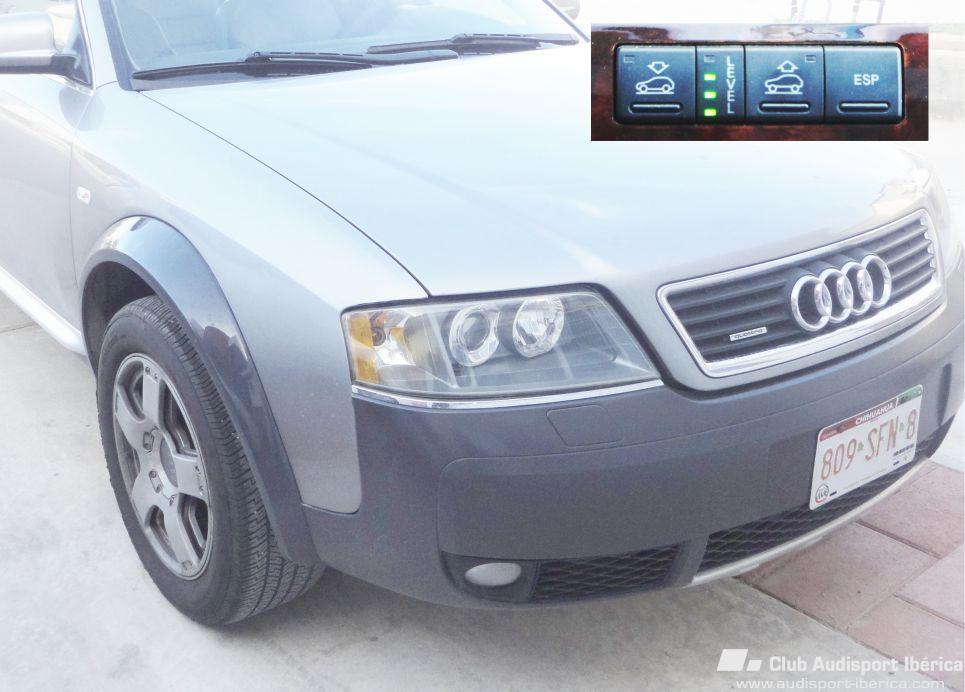

calderamanuel Publicado 6 de Octubre del 2012 Autor Denunciar Publicado 6 de Octubre del 2012 pues aqui el indicador Responder
