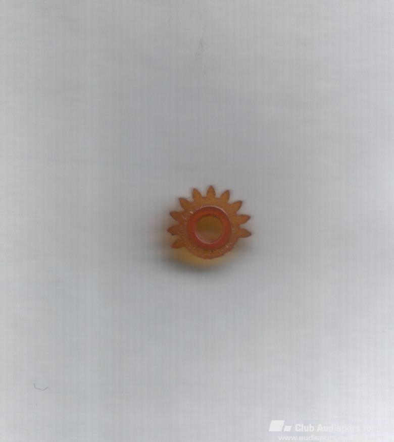

RodesAudi100 Publicado 7 de Octubre del 2012 Denunciar Publicado 7 de Octubre del 2012 Este es el piñoncito que te indican los compis y desmontar el tacokilometros es muy facil... Responder

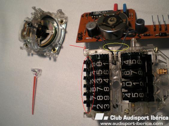

awegold Publicado 7 de Octubre del 2012 Denunciar Publicado 7 de Octubre del 2012 Mira, te indico donde está el piñón (en amarillo). Para llegar ahí hay que desmontar todo el cuadro, y si puedes evitarlo, no desmontes la aguja, es lo mas delicado, hay quien dice que se puede sin tocarla, yo la desmonté, como se ve. En rojo como poner los kilometros que te faltan. En ebay ahora mismo no he visto nada, se suele buscar como "odometer gear", o "15 odometer gear". S2. Responder
eduardio Publicado 7 de Octubre del 2012 Autor Denunciar Publicado 7 de Octubre del 2012 Muchas gracias con esta foto me a aclarado mucho mañana le metere mano a ver si soy capaz de que vuelva andar porque un amigo me a dado un cuadro que eso si le anda pero otras cosas no aver si soy capaz de dos aser uno un saludo y gracias Responder
