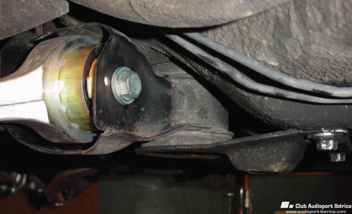

anluco Publicado 7 de Octubre del 2012 Autor Denunciar Publicado 7 de Octubre del 2012 Muchas gracias a todos por los aportes. nanisete , te agradeceria me pusiese foto o indicases el tornillo, para intentarlo. A ver si alguien localiza entre estos posts lo que deberia poner para acallar el grillo Travesaños/barras Algo de aqui supongo k seran las copelas Silentblocks o copelas? O estos: Estabilizadoras Supongo que los que han cambiado el kit completo de alemania por 200 napos han recibido algo asi, no? Juego completo brazos suspension A mi me gustaria dar con la tecla en plan eco , o sea , gastar poco ... a ver si alguien puede ubicarmelo ... http://imageshack.us/photo/my-images/106/sp025smallqd6.jpg/ (Sacado del post del compañero Rf20vT ) Post del compi A4_1.9 Agradezco comentarios de experiencias Responder
javiek Publicado 7 de Octubre del 2012 Denunciar Publicado 7 de Octubre del 2012 Hola, yo tengo el mismo problema. Pero a mi me suena solo atras, en ambos lados de atras y mas en el derecho. Lo raro es que me cambiaron rotulas y suspensión ( amortiguadores ) y aun diciendoles que tenia ese ruido molesto al montarme en el coche, al frenar yendo despacio, al poner el freno de mano etc.etc, NO me supieron decir de que podía ser o no quisieron no lo se ( no era un taller oficial AUDI). Estare muy atento a este hilo, porque algún día tendre que arreglar este molesto ruido que sinceramente no lo oigo mas que cuando aparco el coche en el garaje. A partir de que metes la segunda yo ya no oigo nada y si esta el coche sin el motor en marcha pues por mucho que lo menee tampoco oigo nada. Solo con el motor en marcha... Estare al tanto pues. Mi opinion es que debe ser algún taco de esos de goma que se ha secado o algo asi. No se, no soy mecánico pero me suena a algo parecido, ya que lo veo mas problema del tiempo que del uso del vehiculo.- Responder
sata Publicado 7 de Octubre del 2012 Denunciar Publicado 7 de Octubre del 2012 Muchas gracias a todos por los aportes. nanisete , te agradeceria me pusiese foto o indicases el tornillo, para intentarlo. Anluco,...si no me equivoco,...nanisete se refiere a esto: Saludos. Responder
anluco Publicado 8 de Octubre del 2012 Autor Denunciar Publicado 8 de Octubre del 2012 Muchas gracias Sata, a ver si puedo ubicar ese tornillo y ver si puedo cambiarlo por uno nuevo. Tendre informados con lo que haga. El que pueda aportar algo, que lo haga, ya que creo que es un mal endemico de nuestros B5 Responder
