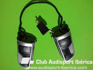

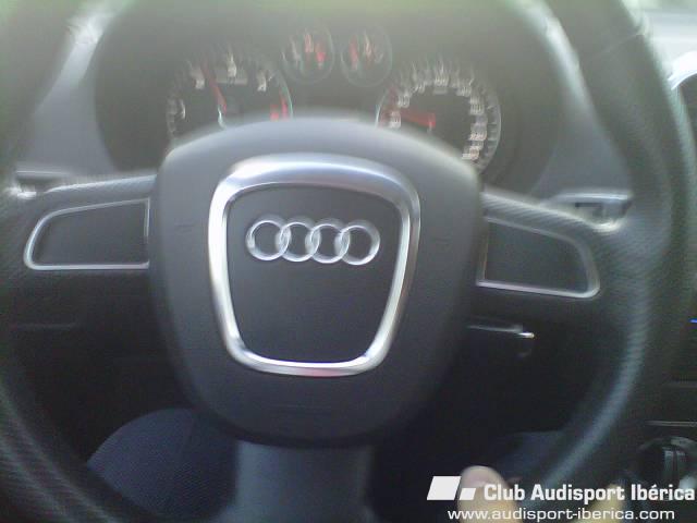

trulf Publicado 31 de Octubre del 2012 Denunciar Publicado 31 de Octubre del 2012 Hola a todos, es mi primer post en AudiSport, me acabo de comprar un Audi A3 Sportback 8P, es un 140cv reprogramado por ABT a 170cv, y la verdad que va como la seda. El único problemilla que le veo es que no tiene multifunción (están las solapas para poner los botones, pero ya está). Y me he leído varios foros y comprado por ebay unos botones multifunción. Os envío unas fotos del coche y del volante. Un amigo muy metido en el foro, me dice que a lo mejor necesito el cable 8P0 971 589 AD, pero no estoy seguro. Alguno habéis montado alguno para saber qué hay que comprar exactamente? Hay un problemilla añadido... como radio tengo una Pioneer Avic F900BT, la cual seguramente necesitará un interface para entender las funciones del volante... lo curioso es que tal y como está ahora conectada, cuando meto la marcha atrás se pone la pantalla en negro (buscando la señal de cámara trasera que no tiene), lo que indica que algún tipo de conexión canbus debe tener, si no de qué iba a saber que yo he metido la marcha atrás? Bueno, eso es un segundo problema... el primero es instalar los mandos al volante, os envío foto de los mandos que he comprado y quedo a la espera de que algún forero me indique qué más me falta... Muchas gracias! Responder
