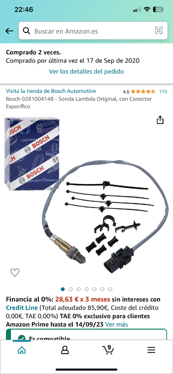

Harigami Publicado 12 de Agosto del 2023 Denunciar Publicado 12 de Agosto del 2023 Sin animo de poner en duda lo que dices, la sonda que era adecuada para mi coche me costó 90€ en amazon que era el sitio mas barato donde la encontré. Y mínimo te cobran 50€ de mano de obra aquí en el norte, así que hazte idea… Responder
Harigami Publicado 12 de Agosto del 2023 Denunciar Publicado 12 de Agosto del 2023 Ahí lo tienes, 85,90€ cuesta ahora… Responder

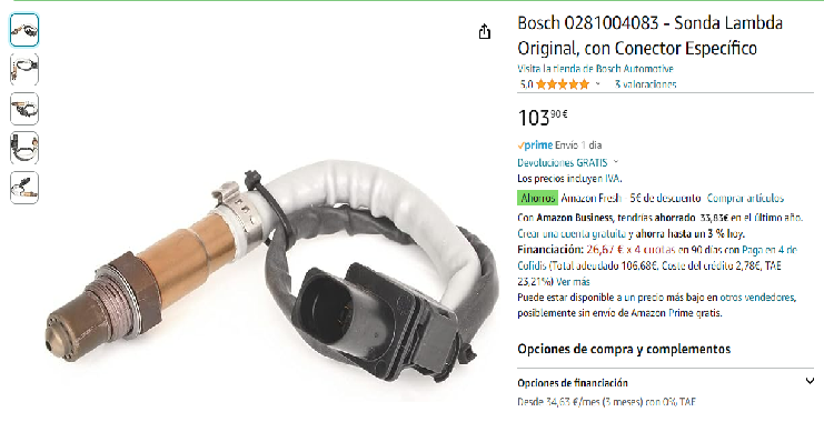

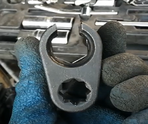

Ghap_182 Publicado 7 de Septiembre del 2023 Denunciar Publicado 7 de Septiembre del 2023 En 12/8/2023 a las 20:41, Harigami dijo: Se soluciona cambiando la sonda lambda. Se ensucia con el tiempo y no mide bien y salta el error. Si el fallo es esporádico se elimina y a tirar millas, pero si vuelve a salir hay que cambir la sonda. Es facil de cambiar, calcula unos 100€ si lo haces tú, y más del doble en un taller si te lo tienen que hacer. Muchas gracias por tu respuesta. La verdad es que estuve investigando por internet los errores y comentaban que efectivamente el problema se solventaba cambiando la sonda como indicas. He encontrado este un video en youtube ( ) donde realizan el cambio de la propia sonda, pero me queda comprobar si en mi coche está ubicada en el mismo lugar que en el video o no. Aún así veo que requiere de un adaptador para retirar la pieza, no se si ese adaptador vendrá con la propia pieza de reemplazo o no. He buscado filtrando por mi modelo y actualmente rondan los 100-110€ marca Bosch Este fin de semana intentaré revisarlo. Responder
Harigami Publicado 8 de Septiembre del 2023 Denunciar Publicado 8 de Septiembre del 2023 Tienes que buscar lo ubicación de la sonda en tu coche. para eso lo mejor es ver videos y videos en youtube. Es verdad que necesitas una llave especial, pero la tienes de diferentes clases (no necesariamente como la que pones) en amazon desde 10€. Y luego ya para hacerlo bien lo suyo seria mirar el par de apriete y apretar con dinamometrica. O eso o llevarlo al taller a que te lo hagan… Responder
