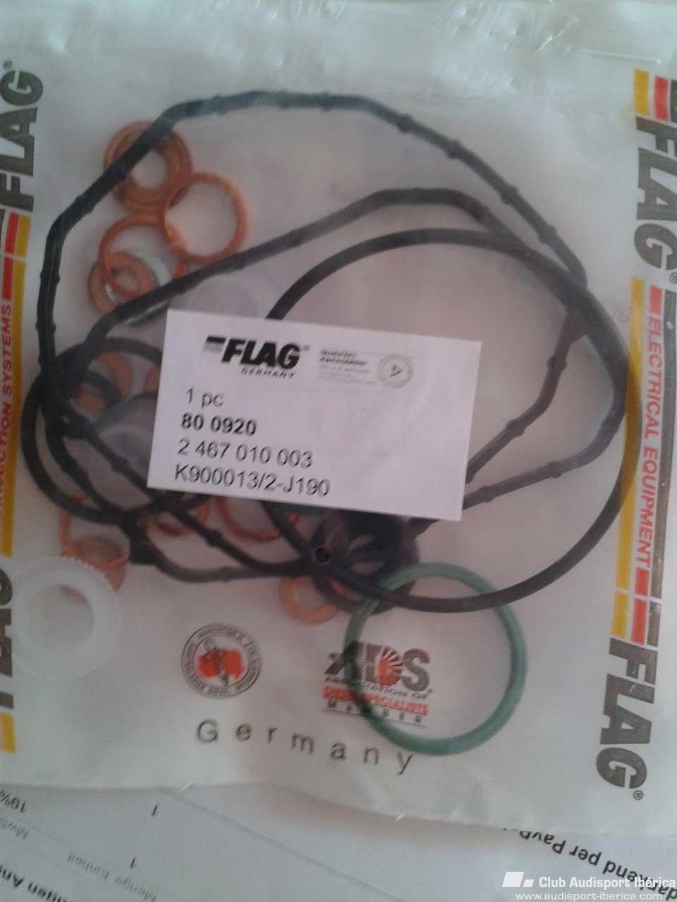

fede mdq Publicado 6 de Octubre del 2012 Denunciar Compartir Publicado 6 de Octubre del 2012 Despues de varios presupuestos, que hoy por hoy son imposibles, he decidido a cambiar yo mismo las juntas de la bomba de inyeccion. La bomba es una bosch VE 4/10 E2250 R530 numero de referencia 0 460 404 992 Pierde mucho gasoil entre el cabezal y el cuerpo secundario, antes eran unas gotas, pero ahora tira un chorro. y como no lo solucione ya voy a tener q volver a cambiar todos los maguitos de agua y no es tarea tan sencilla, por la falta de espacio. Ya tengo bastante data como para encarar el proyecto, pero me vendría genial el despiece completo segun el elsa o el etka o alguno de esos programas. Ya que tengo algo pero no es de esa bomba especifica y me gustaria tenerlo para no dejar de poner ninguna junta ni pieza. y para hacer un brico con las referencias, instrucciones y fotos Si alguien necesita data o presupuestos de esas bombas tengo bastante recopilado. o donde comprar las juntas, sensores La bomba la voy a desmontar para trabajar mas cómodo y no liarla, que ya he visto que el tema del embolo es medio delicado. y la puesta a punto espero que con unas cuantas marcas en el cuerpo secundario, quede como estaba. Pero en el peor de los casos, será mas barato llevarla solo para poner a punto que el desarmado y demas. En unos dias recibo las juntas y me pongo a ello. Ya diré como sale. Perdón por insistir, pero alguien me pasa los planos y descripción segun el elsawin o el etka???? gracias Responder Enlace al comentario Compartir en otros sitios web More sharing options...

fede mdq Publicado 7 de Octubre del 2012 Autor Denunciar Compartir Publicado 7 de Octubre del 2012 Hola fede, exactamente que necesitas? me puedes dar el código de tu motor, año, modelo completo?? Yo creo que del etka no viene despiece de la bomba inyectora. Creo que viene del cuerpo entero, pero no despiece. Te lo miro en cuanto me pases los datos. Tienes despiece de la VP44? Me puedes pasar por mp o por aquí la info sobre donde comprar las juntas? Soy el amigo de burnwheels que tiene problemas de estanqueidad de la bomba y me quedo tirado en cuanto me baja de medio deposito el coche. Hola a34323 y burnwheels, las juntas las consigues aqui: http://stores.ebay.es/bugetti3000?_trksid=p4340.l2563 y tiene varias partes internas de las bombas vp ve y otras. Mi coche es un 1z (8c) A80 1,9 TDi del año 94. código bomba 0 460 404 992 es una bosch VE 4/10 E2250 R530. Si tu coche te deja tirado despues de 1/2 deposito fijate el aforador del tanque, debajo de los asientos de atras, y fijate que no este la carcaza partida o rajada, ya que le entra aire y no va la alimentacion de combustible. Si fuese de la bomba te dejaria tirado siempre, independientemente de la cantidad de combustible en el depósito. Con ver no pierdes nada. La put*da de la pérdida en la bomba, más allá del desperdicio, es que el gasoil se come los manguitos de goma y luego pierde liquido refrigerante por todos lados. En cuanto cambie las juntas, supongo será esta semana, subo el brico. Responder Enlace al comentario Compartir en otros sitios web More sharing options...

fede mdq Publicado 24 de Octubre del 2012 Autor Denunciar Compartir Publicado 24 de Octubre del 2012 (editado) Buenas, he subido un brico en el foro de Audi 80 de como cambiar las juntas de una bomba inyectora. Este es el link: http://www.audisport-iberica.com/foro/index.php?/topic/299110-brico-reparacion-bomba-inyectora-19-tdi/ Lo pongo también aqui por si a alguien le sirve, para que lo encuentre un poco mas facil. Saludos PD: no sé si se puede lo que acabo de hacer (linkear el post) De haber infringido alguna norma del foro, perdón. Editado 24 de Octubre del 2012 por fede mdq Responder Enlace al comentario Compartir en otros sitios web More sharing options...
