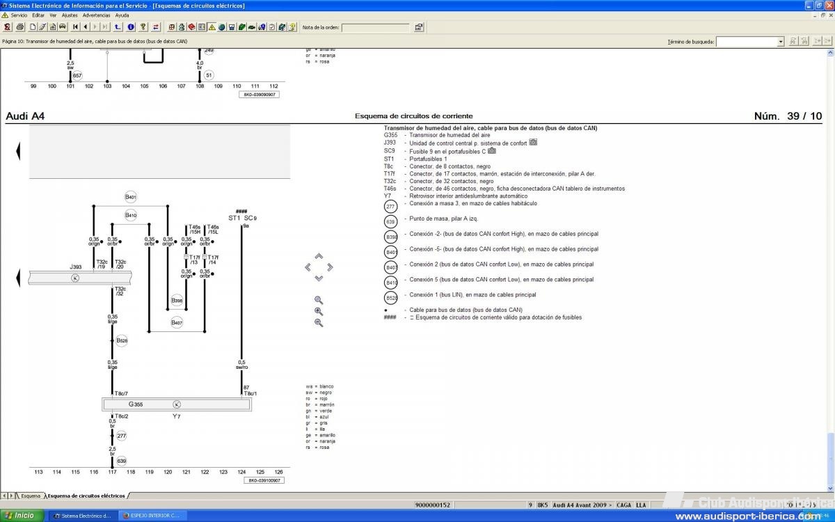

mochilo75 Publicado 9 de Diciembre del 2013 Denunciar Publicado 9 de Diciembre del 2013 Este es el unico esquema que he encontrado! y necesitas tener trizona! Responder
boccacio Publicado 11 de Diciembre del 2013 Denunciar Publicado 11 de Diciembre del 2013 ese espejo es para clima trizona no? Responder
zZarZiLLoSs Publicado 13 de Diciembre del 2013 Denunciar Publicado 13 de Diciembre del 2013 Asi es compañero ...... Responder
Jamonety Publicado 2 de Noviembre del 2017 Denunciar Publicado 2 de Noviembre del 2017 pues yo tengo ese espejo y no tengo trizona Responder
Tineo Publicado 3 de Noviembre del 2017 Denunciar Publicado 3 de Noviembre del 2017 hace 11 horas, Jamonety dijo: pues yo tengo ese espejo y no tengo trizona con el asunto de instalar esas nuevas dashcam integradas en la carcas de espejo, nos hemos encontrado ese sensor en coches con monozona (al menos uno) por cierto, aunque hay poco espacio, ese sensor cabe perfectamente en el hueco que deja la nueva carcasa de la dashcam. Responder
Scout Publicado 3 de Noviembre del 2017 Denunciar Publicado 3 de Noviembre del 2017 Los monozona sin sensor de lluvia y luz facelift llevan ese sensor de humedad. Con la ventaja de tener la preinstalación hecha por si quieres cambiarlo por la variante que hay de luz+lluvia+humedad. Simplemente cambiando manera y sensor, codificación y listo, el cableado viene hecho. Tampoco sé exactamente el funcionamiento de este sensor. Responder
chuzzxx Publicado 3 de Noviembre del 2017 Denunciar Publicado 3 de Noviembre del 2017 hace 1 hora, Scout dijo: Los monozona sin sensor de lluvia y luz facelift llevan ese sensor de humedad. Con la ventaja de tener la preinstalación hecha por si quieres cambiarlo por la variante que hay de luz+lluvia+humedad. Simplemente cambiando manera y sensor, codificación y listo, el cableado viene hecho. Tampoco sé exactamente el funcionamiento de este sensor. Doy fe porque yo lo he hecho y funciona perfectamente. Responder
