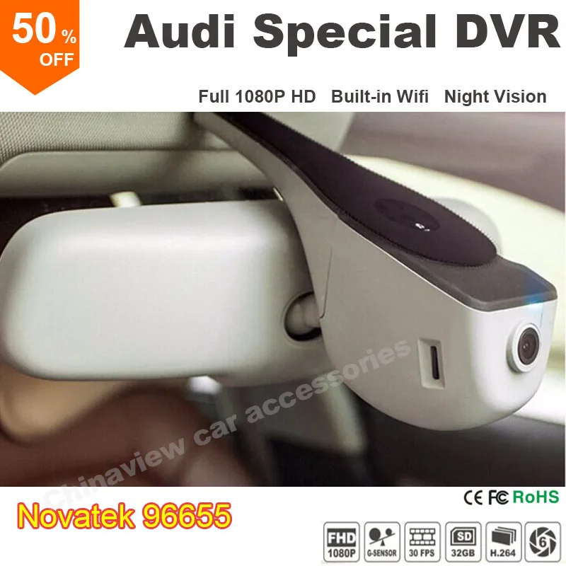

abrablalo Publicado 7 de Septiembre del 2018 Denunciar Publicado 7 de Septiembre del 2018 En 3/11/2017 a las 9:21, Tineo dijo: con el asunto de instalar esas nuevas dashcam integradas en la carcas de espejo, nos hemos encontrado ese sensor en coches con monozona (al menos uno) por cierto, aunque hay poco espacio, ese sensor cabe perfectamente en el hueco que deja la nueva carcasa de la dashcam. Interesante, alguno lo llevais puesto o os lo habeis planteado? Responder
Tineo Publicado 7 de Septiembre del 2018 Denunciar Publicado 7 de Septiembre del 2018 Una de estas cámaras la tiene @valderaduey instalada Responder
abrablalo Publicado 7 de Septiembre del 2018 Denunciar Publicado 7 de Septiembre del 2018 hace 43 minutos, Tineo dijo: Una de estas cámaras la tiene @valderaduey instalada Tu llevabas algo de cámara delantera también instalada no @Tineo Responder
Javibaldovi7 Publicado 7 de Septiembre del 2018 Denunciar Publicado 7 de Septiembre del 2018 yo lo llevo puesto y es una maravilla, ademas lleva wifi, puedes ver los videos directamente desde el movil, graba muy bien, sobretodo de noche, y ademas, si le metes 12v continuos, tiene grabacion de garaje, lo que significa que si tienes un golpe estando aparcado, la camara lo detecta y graba 30 segundos automaticamente, bloqueando el video para que no se borre accidentalmente Responder
Javibaldovi7 Publicado 7 de Septiembre del 2018 Denunciar Publicado 7 de Septiembre del 2018 Aqui tienes dos videos grabados por mi, tanto de funcionamiento como de la app Responder
abrablalo Publicado 10 de Septiembre del 2018 Denunciar Publicado 10 de Septiembre del 2018 En 7/9/2018 a las 21:44, Javibaldovi7 dijo: yo lo llevo puesto y es una maravilla, ademas lleva wifi, puedes ver los videos directamente desde el movil, graba muy bien, sobretodo de noche, y ademas, si le metes 12v continuos, tiene grabacion de garaje, lo que significa que si tienes un golpe estando aparcado, la camara lo detecta y graba 30 segundos automaticamente, bloqueando el video para que no se borre accidentalmente Me encanta la idea @Javibaldovi7 !!! Que modelo de camara es? y una cosa que me tiene perdido...los 12v los sacas del plafon de luces o tuviste que llevar el cableado al compartimento lateral de los fusibles? Gracias! Responder
Javibaldovi7 Publicado 10 de Septiembre del 2018 Denunciar Publicado 10 de Septiembre del 2018 hace 3 horas, abrablalo dijo: Me encanta la idea @Javibaldovi7 !!! Que modelo de camara es? y una cosa que me tiene perdido...los 12v los sacas del plafon de luces o tuviste que llevar el cableado al compartimento lateral de los fusibles? Gracias! Es esta exactamente: Mira lo que he encontrado en AliExpresshttp://s.aliexpress.com/ne6bEfAj los 12v los sacó de la pantalla erisin que tengo instalada, trae un cable aposta para ello, pero podrías sacarlo del portafusibles creo, o incluso de la batería Responder
abrablalo Publicado 10 de Septiembre del 2018 Denunciar Publicado 10 de Septiembre del 2018 hace 58 minutos, Javibaldovi7 dijo: Es esta exactamente: Mira lo que he encontrado en AliExpresshttp://s.aliexpress.com/ne6bEfAj los 12v los sacó de la pantalla erisin que tengo instalada, trae un cable aposta para ello, pero podrías sacarlo del portafusibles creo, o incluso de la batería Este tipo parece acoplar perfectamente con la carcasa del espejo. Estudiare sacar los 12v, por ahora creo que la opción más factible seria en el lateral de la puerta,donde estan los fusibles y asi aprovechar para incorporarle uno de ellos. Tendre que buscar el fusible que deje de pasar corriente cuando el coche pare. De momento dejo la opcion de sacar corriente del plafon de luz, si alguien sabe si es viable agradeceria informacion. Os ire contando los avances que haga. Responder
abrablalo Publicado 12 de Septiembre del 2018 Denunciar Publicado 12 de Septiembre del 2018 En 7/9/2018 a las 21:44, Javibaldovi7 dijo: yo lo llevo puesto y es una maravilla, ademas lleva wifi, puedes ver los videos directamente desde el movil, graba muy bien, sobretodo de noche, y ademas, si le metes 12v continuos, tiene grabacion de garaje, lo que significa que si tienes un golpe estando aparcado, la camara lo detecta y graba 30 segundos automaticamente, bloqueando el video para que no se borre accidentalmente @Javibaldovi7 estoy dandole vueltas a lo que comentas que si le metes 12v continuos te grabaría estando el coche aparcado.... eso significaría que constantemente la camara estaría grabando aun estando el coche parado o lleva algún tipo de sensor que cuando detecta movimiento inicia una nueva grabación? Me interesa saber este tipo de cosas de cara a cuando haga las conexiones. La mía lleva tres cables, uno amarillo (+), otro rojo positivo (ACC), y el de masa. Cual sería la manera más indicada para conectar los positivos para que funcionase así? Responder
Javibaldovi7 Publicado 12 de Septiembre del 2018 Denunciar Publicado 12 de Septiembre del 2018 hace 1 hora, abrablalo dijo: @Javibaldovi7 estoy dandole vueltas a lo que comentas que si le metes 12v continuos te grabaría estando el coche aparcado.... eso significaría que constantemente la camara estaría grabando aun estando el coche parado o lleva algún tipo de sensor que cuando detecta movimiento inicia una nueva grabación? Me interesa saber este tipo de cosas de cara a cuando haga las conexiones. La mía lleva tres cables, uno amarillo (+), otro rojo positivo (ACC), y el de masa. Cual sería la manera más indicada para conectar los positivos para que funcionase así? No, la cámara lleva un sensor, cuanto detecta un golpe o movimiento graba 30 segundos. si no recuerdo mal, el acc es el continuo Responder
abrablalo Publicado 12 de Septiembre del 2018 Denunciar Publicado 12 de Septiembre del 2018 hace 1 hora, Javibaldovi7 dijo: No, la cámara lleva un sensor, cuanto detecta un golpe o movimiento graba 30 segundos. si no recuerdo mal, el acc es el continuo Creo que es justo al reves, ACC es el + que va al encendido (ignition) de donde saca la corriente de funcionamiento y el otro entiendo que es el positivo "continuo" . Supongo que de ahí sacaría la corriente cuando el coche estuviera aparcado y detectara movimiento. Corregirme si me equivoco Responder
Javibaldovi7 Publicado 12 de Septiembre del 2018 Denunciar Publicado 12 de Septiembre del 2018 hace 8 minutos, abrablalo dijo: Creo que es justo al reves, ACC es el + que va al encendido (ignition) de donde saca la corriente de funcionamiento y el otro entiendo que es el positivo "continuo" . Supongo que de ahí sacaría la corriente cuando el coche estuviera aparcado y detectara movimiento. Corregirme si me equivoco Pues puede ser que tengas razón, hablo de memoria, lo puse hace 2 años creo. de todas, es fácil, prueba parando el coche y verás si es de una forma o otra Responder
