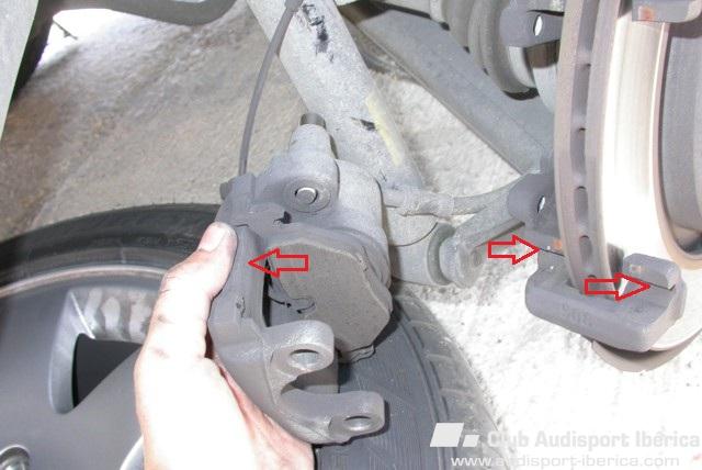

vwgolf Publicado 6 de Octubre del 2012 Denunciar Publicado 6 de Octubre del 2012 Puede ser Romulo que el mecánico que te los cambio no limpiara bien los discos y eliminara esa capa de barniz protector que llevan cuando vienen nuevos, yo los suelo limpiar con acetona. También puede ser que las guías del portapinzas de la pinza de freno esten sucias y tengas restos de polvo de las pastillas, yo suelo limpiarlas con un cepillo de carda o con estropajo. Un saludo. Responder
RomuloTDI Publicado 6 de Octubre del 2012 Autor Denunciar Publicado 6 de Octubre del 2012 Cuales son las guias de los portapinzas?? Com puedo limpiar ahora los restos de ese barniz?? con un desengrasante aplicandolo generosamente con la rueda quitada?? Gracias por responder. s2. Responder
vwgolf Publicado 6 de Octubre del 2012 Denunciar Publicado 6 de Octubre del 2012 Cuales son las guias de los portapinzas?? Com puedo limpiar ahora los restos de ese barniz?? con un desengrasante aplicandolo generosamente con la rueda quitada?? Gracias por responder. s2. Hola Romulo, las guías del portapinzas son sobre las que se deslizan las pastillas en sus extremos en la pinza: Con acetona se limpía muy bien ese barniz protector de los discos. Para ello quita la rueda y echas acetona en un trapo y limpías solo la superficie del disco con el trapo para evitar cualquier daño de la acetona a alguna goma o elemento eléctrico. Un saludo. Responder

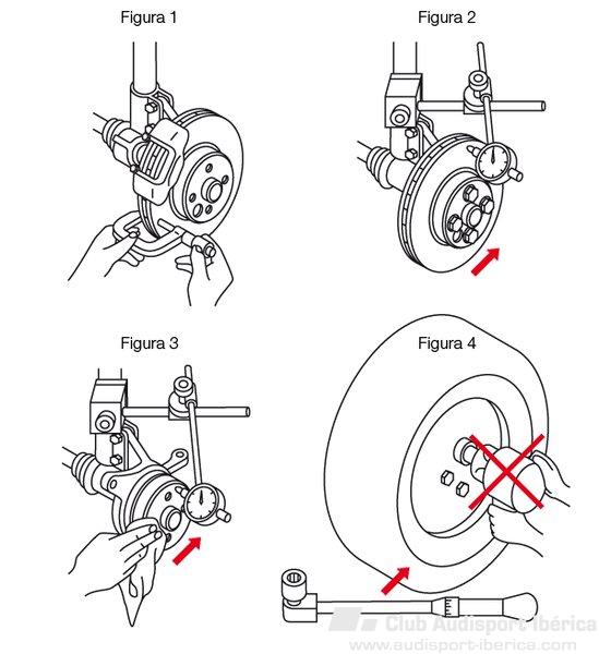

Tolo Publicado 7 de Octubre del 2012 Denunciar Publicado 7 de Octubre del 2012 Habria m**** en el cubo de rueda y no han quedado completamente "planos" Responder
RomuloTDI Publicado 7 de Octubre del 2012 Autor Denunciar Publicado 7 de Octubre del 2012 Habria m**** en el cubo de rueda y no han quedado completamente "planos" A que te refieres Tolo?? que es el cubo de la rueda y a que te refieres con "planos"?? Responder

RomuloTDI Publicado 7 de Octubre del 2012 Autor Denunciar Publicado 7 de Octubre del 2012 Habria m**** en el cubo de rueda y no han quedado completamente "planos" Hola Tolo. Bueno, he buscado que era el cubo y ya se a que te refieres y hombre (figura 3 de la imagen), no hay que desestimarlo pero entiendo que si fuera de ahi notaria ese efecto en una sola rueda, no en las dos y a en las dos a la vez, por que no noto diferenca entre la frebnada del lado derecho de la del lado izquierdo, asi que entiendoq ue los frenos estan montados "planos" Responder
RomuloTDI Publicado 7 de Octubre del 2012 Autor Denunciar Publicado 7 de Octubre del 2012 Bueno, pues creo quien ya esta localizado el problema. Tolo, creo que tienes razon. He levantado el coche con el gato y he hecho girar las ruedas y la del lado del conductor parece que roza contra la pastilla de forma irregular rozando solo en un punto concreto mientras que la del lado del acompañante roza de forma uniforme. He privado a sacar la rueda y mover el disco a ver si asentaba y parece que algo ha mejorado pero aun roza un pelin (confiemos en que no se haya deformado) asi que mañana me pasadera por el taller a que me lo solucione (para eso pague un mecanico por montarme la discos y pastillas). Ya veremos que pasa. De todas maneras parece que despues de quitar la rueda y volver a montarla la frenara va un poco mejor pero con los frenos no juego. A ver que me cuenta el Meca la semana que viene. Responder
