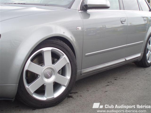

QUATTRO-T Publicado 8 de Octubre del 2012 Denunciar Publicado 8 de Octubre del 2012 Pues aqui puedes ver suspension de serie (quattro) con muelles cobra... los k mas bajan 45mm creo k era... y con llanta 17"... Responder
