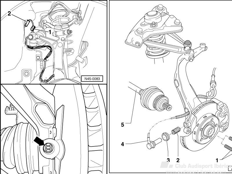

CarlusBCN Publicado 8 de Octubre del 2012 Autor Denunciar Publicado 8 de Octubre del 2012 (editado) Alguien me los puede ubicar? Creo que estan detras del disco, es correcto? :cry1: Editado 8 de Octubre del 2012 por CarlusBCN Responder

CarlusBCN Publicado 8 de Octubre del 2012 Autor Denunciar Publicado 8 de Octubre del 2012 Hola a todos, pues el tema que me ocupa es que, desde que cambié los amortiguadores, casi siempre que freno el coche, justo antes de pararse, se activa el ABS, y sin causa que lo justifique ( buen asfalto y en seco tambien lo hace. No se enciende la luz de averia, ni frena menos que antes. Supongo que el problema puede estar en algún sensor de alguna rueda.Que os parece? Pueden ir por ahi los tiros? Algo que pueda comprobar antes de llevarlo al taller?. Un saludo a todos. Hola Carlus, seria interesante saber que amortiguadores te han cambiado deduzco que han sido los traseros, ya que para cambiar los delanteros, no hace falta acercarse al disco de freno,,,,, por lo tanto no creo que hayan tocado los sensores del ABS delanteros que son los que normalmente causan el fallo . Un saludo. Cambié los 4, que buena falta le hacia al coche! Gracias Romulo, muy ilustrativas las imágenes. Le echaré un vistazo a ver si me ahorro la visita al taller. Gracias a todos , os mantendré informados.. Responder
CarlusBCN Publicado 12 de Noviembre del 2012 Autor Denunciar Publicado 12 de Noviembre del 2012 Hola compañeros del foro, por fin me he puesto manos a la obra y gracias a las indicaciones de foreros he limpiado los sensores de revoluciones de las ruedas delanteras que vienen a ser estos: : Decir que el desmontaje de las ruedas me ha costado una llave de cruceta y un alargador de la llave de vaso, se ha retorcido como si fuera plastelina, para Navidad pediré un buen juego de herramientas... Bueno,ese caperuzo de goma negra es el sensor, estiramos pa'fuera y sale todo. Después con un destornillador plano finito sacamos un casquillo de cobre quelo recubre. Lo he limpiado con un trapo, estaba muy guarro, la duda es , ¿con que puedo limpiar el agujero donde va metido el sensor? No querría jod** nada, por eso pregunto.Como se puede ver tiene m**** a mogollon.. Disculpad la calidad de las fotos y un saludo a todos. Responder
