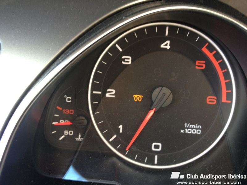

post-15214-0-99423600-1371049045_thumb.jpgBuenas tardes compañeros,
Despues de seguir dando el fallo de vez en cuando esta tarde ha vuelto, y esta vez ya le he forzado un poco mas xa ver si me dejaba algun fallo marcado, y polf se me ha quedao encendida intermitente la luz del sistema de precalentamiento.Desde ese momento no se queda muerto xo no pasa de 120.
Justo hoy ya habia quedado para llevar el coche a TLR Zaragoza a reprogramar,quitar DPF,etc y lo llevare a última hora, alguien sospecha que le puede pasar???
