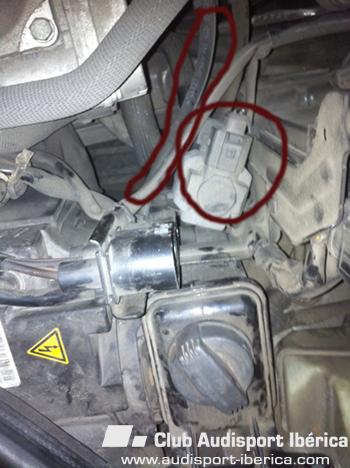

murkay Publicado 8 de Octubre del 2012 Denunciar Compartir Publicado 8 de Octubre del 2012 Hola a todos, He revisado todo el foro buscando cómo poder cambiar las lámparas de xenon de un A4 B7 TDI 2.5 (pongo el modelo porque la foto del motor de los foros es diferente a este) y después de revisar todos los post estoy un poco perdido. LLevo intentando cambiarlas toda la tarde y no puedo... soy un poco MALO!!!!!!!!! En el post de ALMERIA me ha quedado bastante claro, lo único que en el faro izquierdo no puedo retirar el depósito de la dirección asistida porque donde se sueltan los conectores tiene un conector más y además por encima del cable del depósito pasa otro tubo / cable que no me deja subirlo ¿tenéis alguna solución? Os adjunto una foto de lo que os he comentado porque no se si me he explicado bien.... ¿Algún brico para desmontar los faros? no creo que tenga muchas más opciones. ¡¡¡Mil GRACIAS!!!!!!! Responder Enlace al comentario Compartir en otros sitios web More sharing options...

meatloaf Publicado 9 de Octubre del 2012 Denunciar Compartir Publicado 9 de Octubre del 2012 buenas, ese conector que sacas en la foto se puede desconectar y dejar vía libre para mover el depósito de la asistida, me pegue un rato haciendo hueco y sacando un poco el faro hacia afuera y consigues llegar a la trampilla de la lámpara de xenon, eso hice antes de desmontar tooodo el parachutes, buuf! mucha movida :wacko: con guantes y finos y paciencia tooodo sale jejjee saludos Responder Enlace al comentario Compartir en otros sitios web More sharing options...
murkay Publicado 9 de Octubre del 2012 Autor Denunciar Compartir Publicado 9 de Octubre del 2012 buenas, ese conector que sacas en la foto se puede desconectar y dejar vía libre para mover el depósito de la asistida, me pegue un rato haciendo hueco y sacando un poco el faro hacia afuera y consigues llegar a la trampilla de la lámpara de xenon, eso hice antes de desmontar tooodo el parachutes, buuf! mucha movida :wacko: con guantes y finos y paciencia tooodo sale jejjee saludos Meatloaf, gracias por la respuesta, el conector tiene pinta de poderse mover, pero ¿qué hiciste con el tubo que pasa por encima del deposito de la asistida, en concreto por encima del tubo de la asistida? ese fue el punto en el que me he rendido...., este tubo es el que no me deja retirar el depósito!!! Vaya tela con los "ingenieros" que tienen estas ideas de colocar las cosas IMPOSIBLES.... Responder Enlace al comentario Compartir en otros sitios web More sharing options...
meatloaf Publicado 9 de Octubre del 2012 Denunciar Compartir Publicado 9 de Octubre del 2012 buenas, ese conector que sacas en la foto se puede desconectar y dejar vía libre para mover el depósito de la asistida, me pegue un rato haciendo hueco y sacando un poco el faro hacia afuera y consigues llegar a la trampilla de la lámpara de xenon, eso hice antes de desmontar tooodo el parachutes, buuf! mucha movida :wacko: con guantes y finos y paciencia tooodo sale jejjee saludos Meatloaf, gracias por la respuesta, el conector tiene pinta de poderse mover, pero ¿qué hiciste con el tubo que pasa por encima del deposito de la asistida, en concreto por encima del tubo de la asistida? ese fue el punto en el que me he rendido...., este tubo es el que no me deja retirar el depósito!!! Vaya tela con los "ingenieros" que tienen estas ideas de colocar las cosas IMPOSIBLES.... ya te lo miro y te digo que ahora no me acuerdo si lo solté o desplacé el depósito con cuidado todo lo que pude estirando de los tubos, no sé si lo solté, los eléctricos si que los solté y saqué del anclaje que lleva salú Responder Enlace al comentario Compartir en otros sitios web More sharing options...
