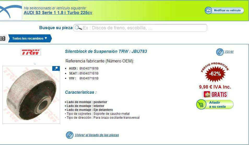

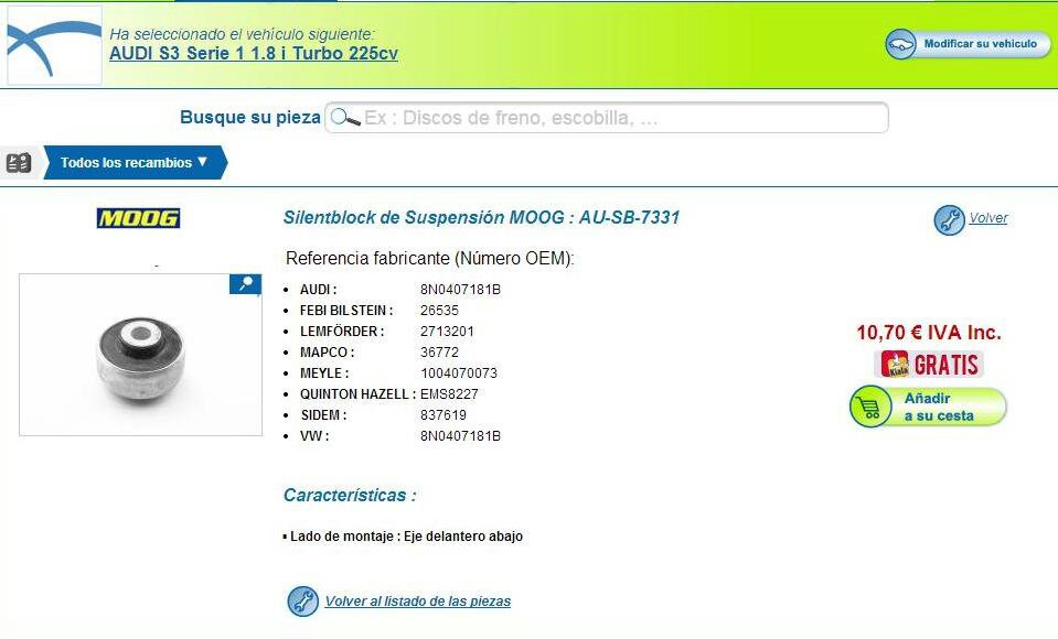

audikick Publicado 13 de Marzo del 2014 Autor Denunciar Publicado 13 de Marzo del 2014 Bueno aprovechando que le tengo que cambiar la correa distribucion y bomba de agua, cambio de filtro y aceite haldex, amortiguadores traseros, revisar flotador de gasoil (xk me marca mal el nivel en el cuadro) etc etc..., quiero tambien cambiarle los silenblocks de suspension por unos del s3, pero creo que valen sobre 30 € cada uno, sino me equivoco. Estoy hablando de los de la referencia 8N0407181B. Si me equivoco en el precio porfavor corregirme. La cosa es que he encontrado unos silenblocks en una pagina de internet a buen precio, y queria preguntaros por vuestra opinion, si sabeis si son los mismos que del s3. (decir que mi coche es quattro y si que cabran). Adjunto fotos: Responder

Bully Publicado 14 de Marzo del 2014 Denunciar Publicado 14 de Marzo del 2014 Aitor, los silentblocks del S3 puedes montarlos en cualquier otro A3 aunque hablando del eje delantero, precisamente a mi no me hacía falta cambiarlos pero tras unos 200 y pico mil kms prefiero cambiar cosas que susceptiblemente tarde o temprano acaban de hacer ruido, y perfectamente se montaron. Gregor, me decantaría por los TRW. Saludos. Responder
audikick Publicado 14 de Marzo del 2014 Autor Denunciar Publicado 14 de Marzo del 2014 Aitor, los silentblocks del S3 puedes montarlos en cualquier otro A3 aunque hablando del eje delantero, precisamente a mi no me hacía falta cambiarlos pero tras unos 200 y pico mil kms prefiero cambiar cosas que susceptiblemente tarde o temprano acaban de hacer ruido, y perfectamente se montaron. Gregor, me decantaría por los TRW. Saludos. Yo pensaba que te ibas a decantar mas x los monroe x ser la marca mas conocida. Pero bueno necesito mas opiniones. Y los silemblocks s3 de oscaro seran los mismos a los originales ? Responder
alagar27 Publicado 14 de Marzo del 2014 Denunciar Publicado 14 de Marzo del 2014 Gregor el precio es correcto de la referencia que dijiste, es el cojinete de metal- goma trasero para el s3 del 97 al 2000 y es de 30e iva inc Enviado desde mi Galaxy Tab 2 10,1" usando Tapatalk 2 Responder
Bully Publicado 14 de Marzo del 2014 Denunciar Publicado 14 de Marzo del 2014 Puede Gregor que me decantara así mismo por Monroe, pero chico, precisamente por eso, de oídas y experiencias varias personales no me convencen. Los silentblocks de Oscaro no serán los originales, pero vamos, actúan como estos. Yo los he comprado fuera de la casa y genial van. Por cierto como anécdota; en la misma tienda de repuestos compré los soportes laterales de motor siendo no originales, y precisamente la única no originalidad sobre los soportes originales es que fue eliminado el escudo Audi. Saludooos. Responder

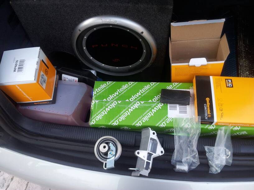

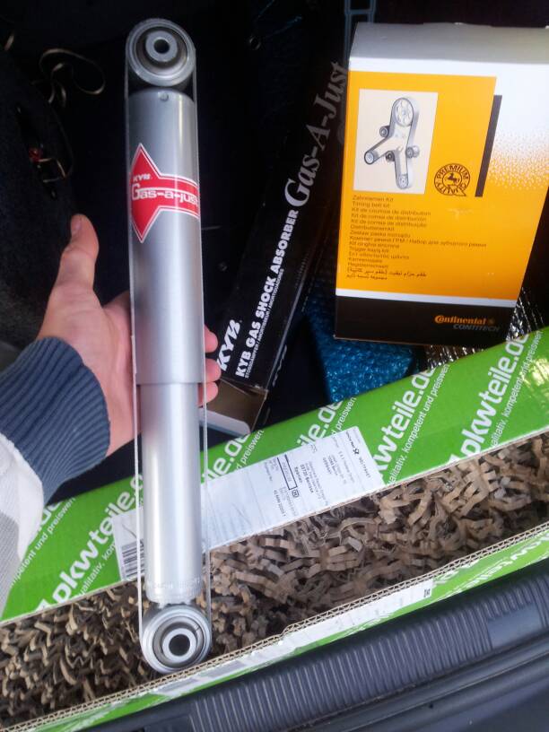

audikick Publicado 8 de Abril del 2014 Autor Denunciar Publicado 8 de Abril del 2014 Bueno chic@s. Os voy a mostrar las piezas que me estan cambiando. Todas las piezas son compradas de varias paginas d internet para asi ahorrarme unos euros. Ya que no estoy para gastar mucho. - Amortiguadores KYB GAS-A-JUST traseros x 101 € - kit distribución + bomba de agua + amortiguador de oscilaciones de conti ct1028 WP7 x 182 € Responder

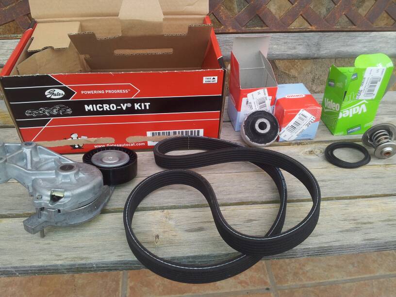

audikick Publicado 8 de Abril del 2014 Autor Denunciar Publicado 8 de Abril del 2014 Aqui me llego el proximo pedido: - Correa del alternador + su polea x 50 € - Silemblocks S3 macizos x 10 € /ud. - Termostato valeo 12 € Tambien he comprado: - 5lt. De agua G12 - Liquido de frenos - Aceite de caja de cambios 75w 90. -Aceite + filtro haldex ... para tenerlo ya todo cambiado ... que ya le tocaba. Responder
