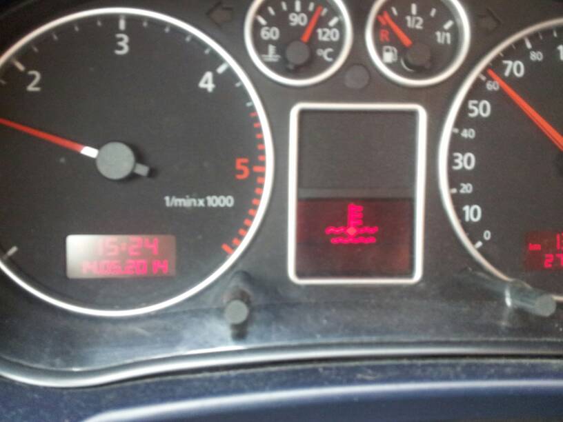

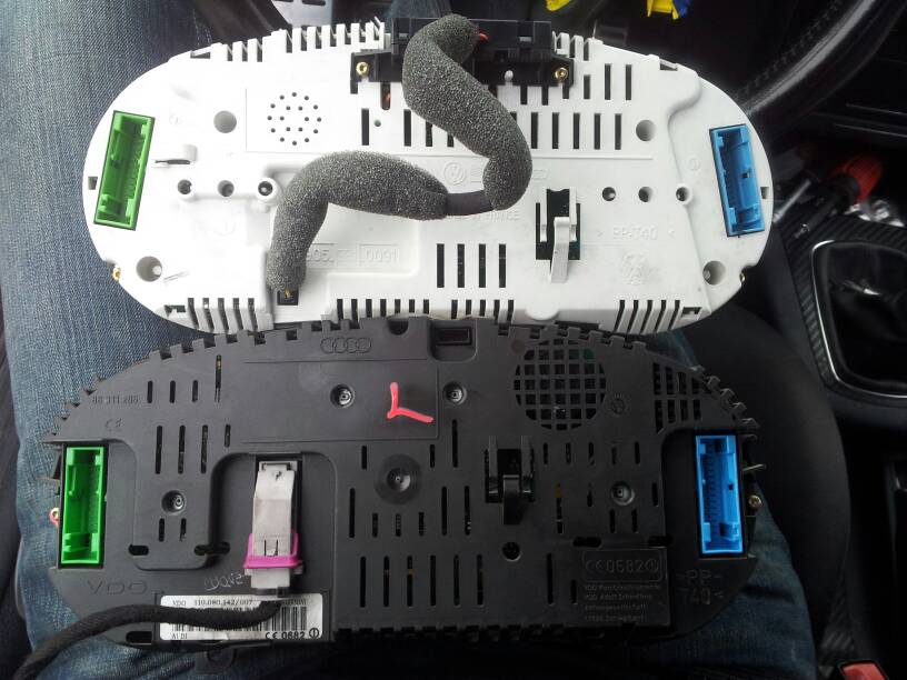

audikick Publicado 31 de Mayo del 2014 Autor Denunciar Publicado 31 de Mayo del 2014 Bueno después de 2 años sufriendo de fallos que me marcaba el cuadro medio fis como la gasolina k marcaba lo k keria menos el nivel real del deposito y la aguja k cuando le daba la gana marcaba 85 grados y cuando le daba x subir a 115 grados ya me acojonaba k no veas. Cambie termostato y sensor temperatura, limpieza circuito de refrigeración y limpie el aforador y no mejoraba. Vease: (cuando hice esta foto el vag estaba a 90 grados y el deposito x la mitad) Un apunte: NUNCA COMPREIS UN CUADRO MAGNETI MINARELLI!!! fallan muxisimo. Ya solo kedaba cambiar el cuadro y ya que estaba le ponia FULL FIS. Encontre uno en desguace a buen precio con maneta y cableado incluido. Responder
audikick Publicado 31 de Mayo del 2014 Autor Denunciar Publicado 31 de Mayo del 2014 Decir que los dos eran INMO 3 y me lo caso un compañero del foro, ademas de ponerme los kms al sitio. Usó el commander y vag com. Ya sólo quedaba hacer la instalación electrica que solo os aconsejo coger las fixas y sus cables del nuevo cuadro. Yo use el brico del foro y en unas horas hecho y listo, sin ningun inconveniente. Temperatura clavada a 90 y gasoil al nivel k debe. Ademas de poder gozar de poder ver el consumo medio, instantáneo y la autonomia ... bueno ya sabéis todo lo k hace el fis completo. Estoy muy contento con el cambio... me arrepiento no haberlo hecho antes. Ahora solo me queda pasar las esferas del viejo cuadro al nuevo. Un saludo Responder

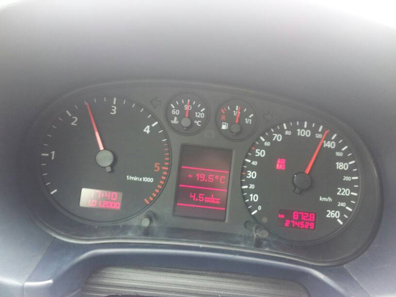

audikick Publicado 1 de Junio del 2014 Autor Denunciar Publicado 1 de Junio del 2014 Te ha quedado muy bien esa reparacion de la patilla del apoyabrazos gregor Y buen cambio el del cuadro y ponerle un fis completo a color, me alegro que con el se hayan solucionado ya todos esos problemas Ahora a disfrutarlo Saludos Enviado desde mi Galaxy s4 usando Tapatalk II Si la verdad que ya se han solucionado los problemas... no veas k peso d encima que me e quitado. Lo unico es que en el lado izquierdo se oscurece un poco ... se ve en el signo + de la temperatura. Aqui lo veis montado... aun tengo k borrar el fallo de airbag. Responder
