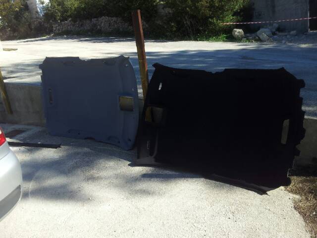

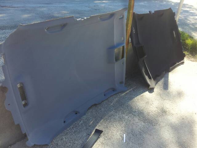

audikick Publicado 26 de Enero del 2014 Autor Denunciar Publicado 26 de Enero del 2014 (editado) Proximo brico: Retapizar techo en negro como el s3. Los agarraderos y plafones ya los tengo. (Mañana cuelgo las fotos) Alguien sabe si se pueden tapizar los montantes del cinturon delanteros y traseros ? Porque si se puede y me sobras bastante tela ... los tapizo tambien. Proximamente fotos del proceso del brico. Editado 26 de Enero del 2014 por audikick Responder
Carmelo Publicado 27 de Enero del 2014 Denunciar Publicado 27 de Enero del 2014 Buen brico!... los montantes puedes tapizarlos si quieres, en principio no tienes problema. Eso sí, yo lo dejaría como viene de serie, tapizados los montantes A y C (delanteros y traseros), y pintado el B (montante central, el del cinturón delantero), tratando de conseguir el mismo tono negro que la tapicería (hay que afinar un poco para que quede igualado, que es como queda realmente bien). Además tapizar el montante central te va a resultar más complicado ya que no va a quedar bien por la guía móvil que da altura al cinturón. Hazlo como viene de serie... Lo importante es que estén igualados los colores para que te quede homogéneo, como de serie, que no se note diferencia de "acabado" entre el delantero tapizado y el central pintado... Hazte fotos! Responder

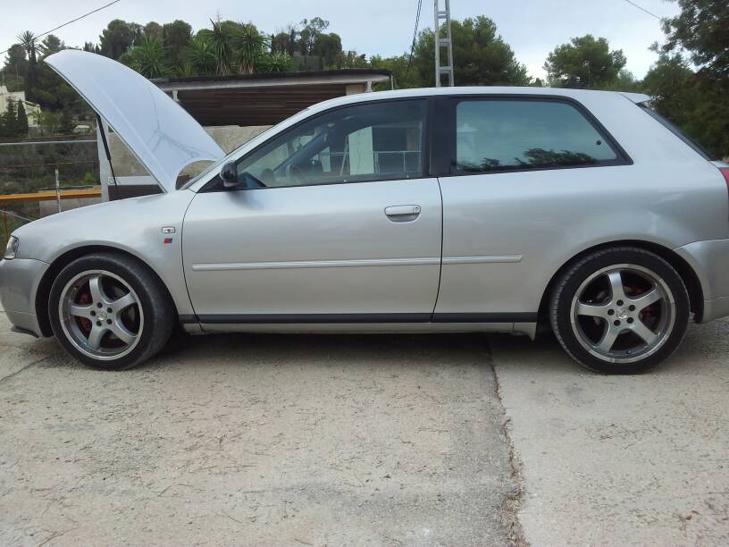

audikick Publicado 29 de Enero del 2014 Autor Denunciar Publicado 29 de Enero del 2014 Aqui os dejo una foto mas con la suspension s3. Responder

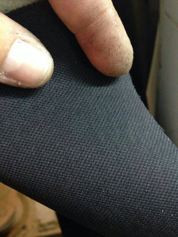

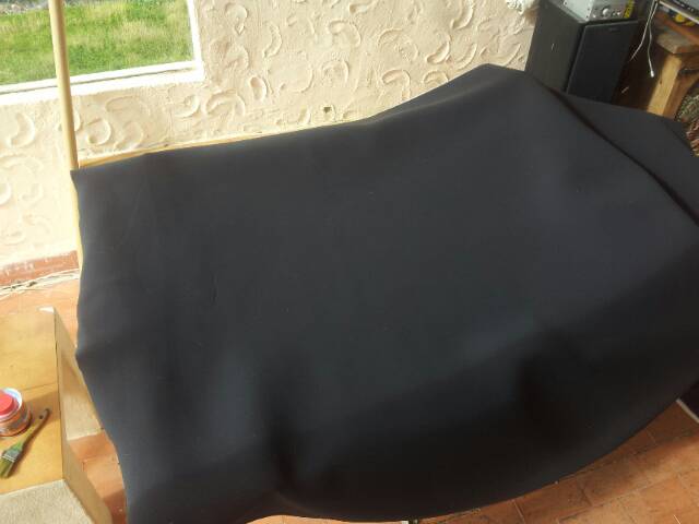

audikick Publicado 29 de Enero del 2014 Autor Denunciar Publicado 29 de Enero del 2014 Y aqui una foto de la tela que he comprado para el texo y pilares. 2mt x 1, 4mt = 30 € Ps: Esos dedos tan sucios no son los mio ... por a alguien se le ocurre comentar algo d eso jeje. Responder
Carmelo Publicado 29 de Enero del 2014 Denunciar Publicado 29 de Enero del 2014 Aqui os dejo una foto mas con la suspension s3.uploadfromtaptalk1390953859494.jpg Tio, pues te ha quedado a una altura para mí perfecta, se ve agachado, pero nada radical... me gusta! :clap1: Responder
Carmelo Publicado 29 de Enero del 2014 Denunciar Publicado 29 de Enero del 2014 Y aqui una foto de la tela que he comprado para el texo y pilares. 2mt x 1, 4mt = 30 € uploadfromtaptalk1390953962908.jpg Ps: Esos dedos tan sucios no son los mio ... por a alguien se le ocurre comentar algo d eso jeje. Y la tela también me gusta muuucho porque por la foto se parece una barbaridad al tejido original, con esa trama casi igual diría yo, y el tono también por ahí anda, no es un negro oscuro, con luz tira a antracita! :clap1: Para que veas que has acertado te dejo una foto en detalle de la tela original... comparándolas no me digas que no se parecen... Ahora solo te queda afinar en el pintado de los pilares centrales, y que el tono te quede lo más parecido posible... quizás un taller te lo iguale perfectamente y no creo que te cobren mucho por pintar tan poca cosa... Sobre el precio lo veo cojonudo... ¿no vas escaso de tela para techo y pilares delanteros y traseros? P.D.: estoy por pedirte la dirección y el teléfono para comprar un trozo! Responder
audikick Publicado 29 de Enero del 2014 Autor Denunciar Publicado 29 de Enero del 2014 Pues si la trama se parece muchisimo ... por eso la compre. Y el color si que es negro ... de antracita nada. Pero vaya es lo que queria yo. Para los pilares tengo bastantes trozos grandes de sobra de otro texo que hicimos de un alfa 146 de mi hermano. Y si me falta, pues compro medio metro mas ... total x 7, 50 k me costara jajjaa. Lo de pintar los pilares centrales ... no tengo problema ... para algo esta patrick (bully). Responder
Carmelo Publicado 29 de Enero del 2014 Denunciar Publicado 29 de Enero del 2014 Lo que te quiero decir es que el color original cuando no hay mucha luz es negro (lo ves bien en la foto de arriba, anocheciendo)... pero con el coche a plena luz del día se aclara algo, no es tan negro, se queda en un tono antracita, como ves en la foto en detalle con el flash... que es un negro algo más claro, y no te hablo de llantas, te hablo de tapizados. A tu tela le va a pasar lo mismo, como a todas las telas oscuras. Y los pilares centrales ya me lo imaginaba... pues ya se puede poner las pilas Patrick que aquí vamos a ver todos el resultado y queremos ver como afinaaa! Responder

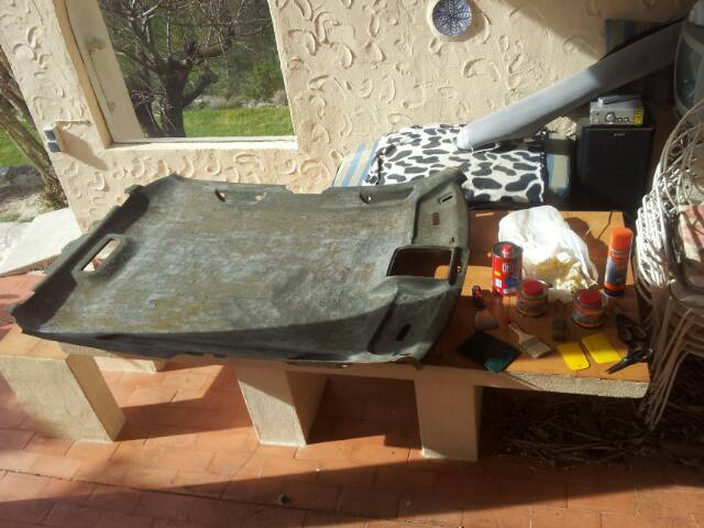

audikick Publicado 1 de Febrero del 2014 Autor Denunciar Publicado 1 de Febrero del 2014 Bueno esta tarde he tapizado mi texo con ayuda de un colega. Aqui fotos de los preparativos: Texo limpio: Prueba y posicionando la tela: Mañana pongo fotos del resultado final. Responder
