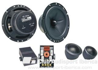

Veamos: he colocado vías separadas de 165 mm. Buscaba algo con buena relación calidad/precio. Por supuesto que existen sistemas de mayor calidad pero se eleva de precio.
Delante Crunch Blackmaxx BMX-6.2 C, a 80€. Detrás Sinus Live SL 165, a 60€ (ahora han subido a 80€). El amplificador es de 4 vías, aunque no lo he colocado aún (estoy usando el original del coche....a ver si tengo tiempo y me pongo): SinusTec ST-A4150 a 80€. Comprado todo en Alemania. El amplificador aquí te puede salir por 120€ e incluso más.
El subwoofer original, está alojado en mi caso en una especie de L en la parte posterior derecha. No me gusta nada el sonido, o es que está ya cascado, no sé. Se plantean las opciones anteriores o colocar un grave-medio (Kickbass) sustituyendo al original alojado en la caja, o colocar una pareja de Kickbass en las separaciones de las puertas delantera/trasera (habría que mirarlo a ver si en profundidad entran).
Si son kickbass, podrían ser: Sinus Live Sl-F166k 16cm Kickbass, o Phonocar 16,5cm Kickbass. 60€ el primero (una unidad, F = 80 - 4.000 Hz, sensibilidad = 92 dB) o 53€ los siguientes (un par, F = 70 - 6.000 Hz, sensibilidad = 91 dB). Phonocar da más graves. De potencia andan por los 100-120W.
Saludos.
El amplificador es de 4 vías SinusTec ST-A4150 a 80€.
Gracias de nuevo por tu respuesta, todo esto es compatible con los alojamientos en nuestro vehículo.
Lo digo porque no tengo ni idea de las medidas de los originales, y por lo visto en algún otro hilo había que poner los aros y soportes.
Publicado (editado)
Para mi modelo, sólo hay que hacer un pequeño apaño con las Sinus Live: colocando una especie de adaptador que ya incluye el kit, sólomente para los tweeters, y colocando los crossovers en un lugar en la puerta donde no molesten, pero ya está todo.
Cuidado, que las vías originales van amplificadas, por lo que hay que anular el amplificador original, o prescindir de otro externo. Eso ya es a elección propia. Con la amplificación original, vas más que sobrado entiendo yo. Pero bueno, si quieres meter un amplificador aparte.....los 8 altavoces a toda pipa (con la amplificación de serie) te aseguro que estás dentro de una nube. Ahora toca subwoofer, o por lo menos, meter algo de graves, para que suene redondo. He visto el cajón original de Audi A6, y así a primera impresión, serán unos 6-8 litros con grave de 165 mm (está es la medida que me limita la caja original, por cierto que es Blaupunkt). Los woofers y subwoofer son de papel, y quieras que no, con 12 años van perdiendo propiedades. Ahora se utiliza material plástico (polipropileno casi siempre) y los tweeter sonido más natural, vete por lo de cono de seda.
