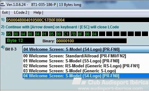

Ivan_c4 Publicado 19 de Abril del 2019 Denunciar Publicado 19 de Abril del 2019 Desde el menú verde no se puede poner el logo sline Responder
Farn68 Publicado 20 de Abril del 2019 Denunciar Publicado 20 de Abril del 2019 (editado) hace 14 horas, Ivan_c4 dijo: Desde el menú verde no se puede poner el logo sline El logo s-line como tal no existe. Solo los S4-S5 o SQ5. De ahí lo de S-model. Lo mismo pasa con las modelos RS. En la pantalla se muestra "nombre del modelo" y no " equipamiento". Editado 20 de Abril del 2019 por Farn68 Responder
Ivan_c4 Publicado 20 de Abril del 2019 Denunciar Publicado 20 de Abril del 2019 Ya pero como en el vagcom hay una opción que es s model y luego hay s model s4 pensaba que poniendo en el s model genéric saldría solo la s sin ño de s4 Responder
A4b8 Publicado 20 de Abril del 2019 Denunciar Publicado 20 de Abril del 2019 Si, hay una opción de solo poner la "S", así la llevo yo, ya que no es un S4, que creo que es otra opción. Saludos. Responder
Ivan_c4 Publicado 21 de Abril del 2019 Denunciar Publicado 21 de Abril del 2019 hace 16 horas, Farn68 dijo: El logo s-line como tal no existe. Solo los S4-S5 o SQ5. De ahí lo de S-model. Lo mismo pasa con las modelos RS. En la pantalla se muestra "nombre del modelo" y no " equipamiento". hace 7 horas, A4b8 dijo: Si, hay una opción de solo poner la "S", así la llevo yo, ya que no es un S4, que creo que es otra opción. Saludos. Desde el vag com se puede poner la s? Responder
A4b8 Publicado 21 de Abril del 2019 Denunciar Publicado 21 de Abril del 2019 Si, mírate el pdf de activaciones, es la activación 19. Saludos. Responder
