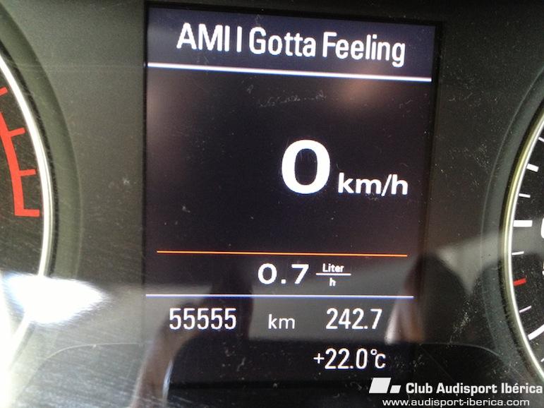

TXELU30 Publicado 10 de Octubre del 2012 Denunciar Publicado 10 de Octubre del 2012 Es curioso porque justo esta semana he estado mirando este tema de la revisión de los 60.000 yo tengo el mismo motor que tu y depende muchísimo de los concesionarios, yo soy de Vitoria, Pues aqui 450, siempre y cuando las maquina según ellos no les diga q debo de cambiar el anticongelante, sino 65 pavos mas,(para mi que pase lo q pase la maquina les dira que si hay q cambiarlo , ya me los conozco yo) En Llodio (un pueblo a 50km mas o menos) 375 En bilbao unos 60km 355 y el ganador es, tatatachan, Colindres (Cantabria) 280 € , esta a unos 140km pero me compensa, por lo menos la de los 30.000 la hice alli y me trataron de maravilla Lo que me extraña es q me pone q tengo que cambiar aceite apesar de que hoy he hecho estos kms PD, mira, pregunta y repregunta, jod** q nos tratan los de audi como sin nos sobrara o como si tirasemos la pasta,; yo siempre digo lo mismo, TONTO SI, PERO gil***OLLAS NO Responder
