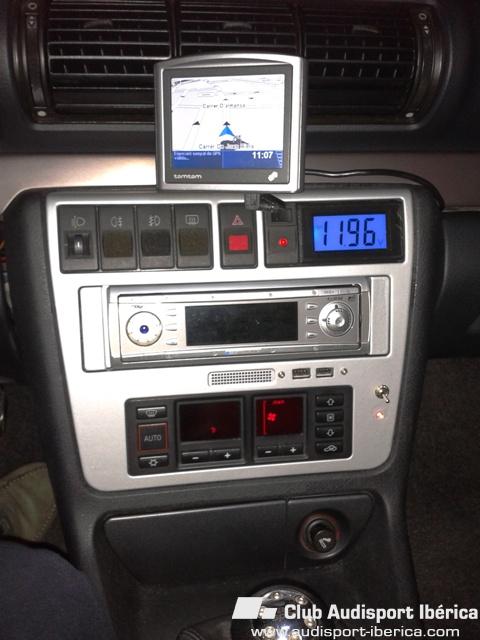

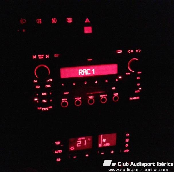

Athabasco Publicado 10 de Octubre del 2012 Denunciar Publicado 10 de Octubre del 2012 Sata, eres un marica-playa con el vinilo, ahora me has dao envidia y no se que hacer con el vinilo que tengo negro brillo para el techo, igual no lo pongo y lo utilizo para el interior como has hecho tu y montantes de puertas..... S2 Te vas a acercar al club de los coches puti? Jajajajaja No he hablado de leds coloraos (todavia) solo del vinilo, jeje. Lo que pasa que ahora con el symphony que se ven todos los botones rojos si que ya parece un putiferio y ya puestos, igual los leds que alumbran el tirador...... Responder
luislucena Publicado 10 de Octubre del 2012 Denunciar Publicado 10 de Octubre del 2012 Me gusta lo del pisa charcos, lo he visto en coches actuales en los espejos, pero te a quedado muy bien, felicidades. Menos mal que no te iba la chispa eh. S2 Responder
nachopassat Publicado 10 de Octubre del 2012 Denunciar Publicado 10 de Octubre del 2012 Sata, eres un marica-playa con el vinilo, ahora me has dao envidia y no se que hacer con el vinilo que tengo negro brillo para el techo, igual no lo pongo y lo utilizo para el interior como has hecho tu y montantes de puertas..... S2 Te vas a acercar al club de los coches puti? Jajajajaja No he hablado de leds coloraos (todavia) solo del vinilo, jeje. Lo que pasa que ahora con el symphony que se ven todos los botones rojos si que ya parece un putiferio y ya puestos, igual los leds que alumbran el tirador...... Pues ami me gusta como te queda el symphony, cuantas mas lucecitas mejor, los coches nuevos llevan muchas tambien jeje Responder
Athabasco Publicado 11 de Octubre del 2012 Denunciar Publicado 11 de Octubre del 2012 Pues ami me gusta como te queda el symphony, cuantas mas lucecitas mejor, los coches nuevos llevan muchas tambien jeje No, si no digo que no me guste, me encanta, parece que vaya comandando un avión con tanto botón, jeje, pero que como todo es en color rojo.... Ahora estoy intentando cambiar el color del voltimetro que tenia que era azul a rojo para que no desentone, de momento me he cargado el led que llevaba... Responder

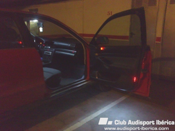

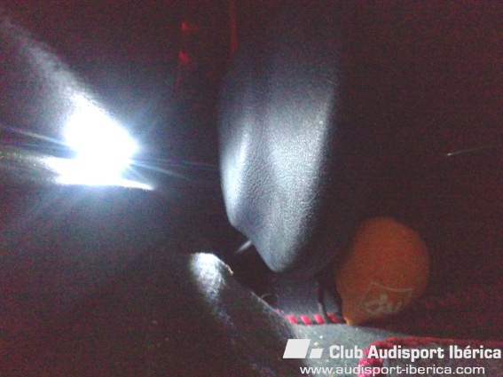

sata Publicado 29 de Noviembre del 2012 Autor Denunciar Publicado 29 de Noviembre del 2012 Aprovechando que hoy me he liado con el panel para rematar los vinilos y alguna cosa más,.....he tirado una foto con más luz: También he aprovechado y cambiado el LED azul de la guantera por uno rojo por mantener el tono de la iluminacion con los tiradores.Aunque en la foto apenas se aprecia,... Cuando me he sentado dentro, para ver bien el efecto de la luz blanca de los pies recién puesta,...al cerrar la puerta, me he dado cuenta que la luz de debajo del marco, también alumbra la zona oscura entre el panel y el asiento.Y al estar orientada hacia abajo no molesta. No he encontrado la manera de tirar la foto para ver su mejor utilidad, pero le da un toque de luz a una zona oscura, en la que cuando se cae algo de noche, no hay manera de encontrarlo. También alumbra parte de la zona de los pies de pasajeros. Viene de lujo para cuando quieres buscar ¿ un globo ? abandonado por algún enano,.......... Saludos. :flwrs: Responder

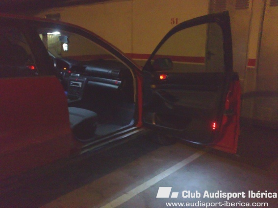

limex Publicado 18 de Octubre del 2013 Denunciar Publicado 18 de Octubre del 2013 Cogemos txispa con un par de robacorrientes del sobrante que mencionaba antes. 4.jpg Vemos que desde el robacorrientes,........un cable va a los conectores del reposapies y otro a la puerta a traves del guardapolvos. Para pasar los cables he tenido que retirar la guantera del acompañante,....sino no había manera de enganchar los cables. Al final el sobrante no me ha servido para nada,...... hola sata me gusta mucho tu trabajo te ha quedado de put* madre pero yo te quero preguntar una cosita quero poner luces en la puerta ( las rojas ) pero no se donde conectarlos entendi que tu has cojido corriente de la luz de reposa pies yo tampoco llevo esta luz mi pregunta es de donde puedo traier corriente para las puertas y reposa pies ? gracias espero tu respuesta Responder
mikela4 Publicado 19 de Octubre del 2013 Denunciar Publicado 19 de Octubre del 2013 Si sigues la instalacion de las luces del plafon, veras donde estan conectados (me imagino que en el pilar izquierdo, si no, en el derecho) y cojes tension de alli. Un saludo! Responder
sata Publicado 19 de Octubre del 2013 Autor Denunciar Publicado 19 de Octubre del 2013 En el brico se comenta que las conecte al cableado que hice para el brico de luz en reposapies. Creo recordar que puse el enlace en este hilo. Saludos. Send by tapatalk 2 Responder
AdriA4TDI Publicado 19 de Octubre del 2013 Denunciar Publicado 19 de Octubre del 2013 (editado) Efetivamente los cables del plafón bajan por el pilar izquierdo.Si no recuerdo mal son 3 cables que estan pegados entre si.Son oscuros.Dos de ellos son los que te hacen falta para conectarlas.Si sacas el plástico que te queda al lado del pie izquierdo entre el monton de cables está.No te puedo dar más datos porque no me acuerdo de tanto,pero no tiene pérdida. Un saludo! Edito:Mira encontré fotos de cuando las puse,y ahi salen los cables. http://www.audisport-iberica.com/foro/topic/291442-a4-del-96por-fin-abro-un-post/page-2#entry3656786 Editado 19 de Octubre del 2013 por AdriA4TDI Responder
quattro_turbo Publicado 20 de Octubre del 2013 Denunciar Publicado 20 de Octubre del 2013 Sata yo los llevo conectados al plafón directos y ningún problema van perfecto,mañana si quieres lo ves,un saludo máquina!!! Sent from my iPhone using Tapatalk - Responder
limex Publicado 20 de Octubre del 2013 Denunciar Publicado 20 de Octubre del 2013 (editado) hola edu dices que las luces lo tienes conectados al plafon ,pero cuando abres la puerta izq delantera (por ejemplo ) se va encender todas las 4 luces de las cuatro puertas aunque las tres son cerradas, verdad o me equivoco? o al revers abres una trasera y se encende tambien las otras tres ( siendo cerradas las tres me refiero ) un saludo Editado 20 de Octubre del 2013 por limex Responder
AdriA4TDI Publicado 20 de Octubre del 2013 Denunciar Publicado 20 de Octubre del 2013 El mio abras la que abras se encienden todas,para que solo encienda la de esa puerta es mas lio. Un saludo! Responder
