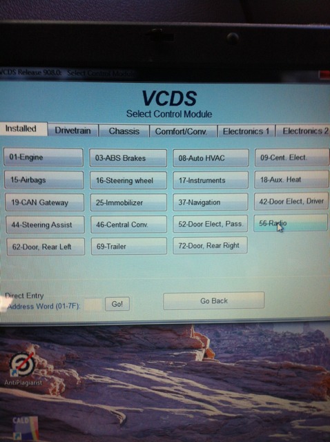

taxilorca Publicado 23 de Octubre del 2012 Denunciar Publicado 23 de Octubre del 2012 hola , pues valla tela menudo lio de errores tienes montado , yo tambien veo un poco raro el valor de carga de la bateria , ya que te da casi el mismo con el motor parado que arrancado . Vas a hacer lo siguiente , vete a cada uno de los modulos que te dan error e intenta borrarlo desde ahi . hazlo con el motor arrancado ya que es muy raro que casi tienes los mismos errores y fechas despues de borralos 01-Engine -- Status: Malfunction 1010 03-ABS Brakes -- Status: Malfunction 001007-Control Head -- Status: Malfunction 001008-Auto HVAC -- Status: Malfunction 00100E-Media Player 1 -- Status: Malfunction 0010 15-Airbags -- Status: Malfunction 001017-Instruments -- Status: Malfunction 0010 19-CAN Gateway -- Status: Malfunction 001046-Central Conv. -- Status: Malfunction 0010 47-Sound System -- Status: Malfunction 0010 4F-Centr. Electr. II -- Status: Malfunction 001053-Parking Brake -- Status: Malfunction 0010 55-Xenon Range -- Status: Malfunction 0010 56-Radio -- Status: Malfunction 0010 61-Battery Regul. -- Status: Malfunction 001077-Telephone -- Status: Malfunction 0010 Por ejemplo te vas al modulo 01 y despues a fault codes (hay te saldran los fallos de ese modulo) y le das a clear codes e intentas borrarlos modulo a modulo. con el motor en marcha.... Los que no te deje borrar , seran errores actuales. Responder
taxilorca Publicado 23 de Octubre del 2012 Denunciar Publicado 23 de Octubre del 2012 (editado) Le acabo de trastear al mio y te paso un pequeño ejemplo con fotos para que vayas sin dudas. 1º seleccionas por ejemplo el 56 (radio) 2º le pinchas en fault codes. 3º clear codes 4º borralo. 5º si te vuelve a salir , es un error actual. ( en mi caso es un interface que le conecte a la radio y no lo reconoce) Le das a salir y a por otro modulo. Un Saludo Sent from my iPhone using WV Editado 23 de Octubre del 2012 por taxilorca Responder
