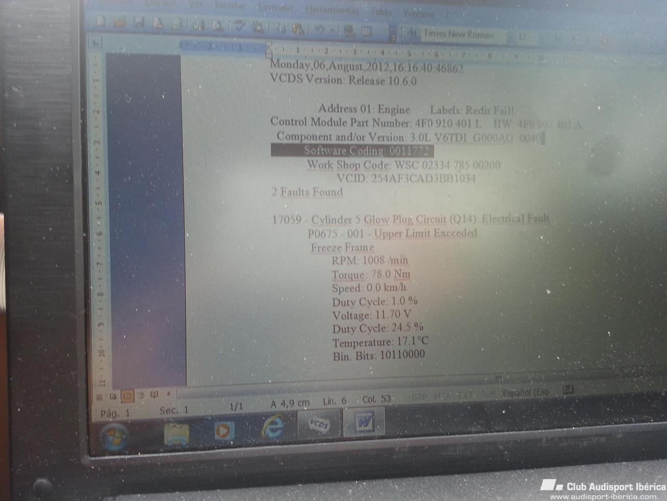

Baco3434 Publicado 10 de Octubre del 2012 Denunciar Publicado 10 de Octubre del 2012 Buenas, el caso es que me ha saltado el testigo naranja con forma de motor, y al mirar con el vag no se que tipo de error es, si inyector, valvula egr, calentadores, etc. Si algun forero me pudiera decir algo, porque el coche ni echa humo, ni noto nada extraño. Gracias. Responder
Baco3434 Publicado 10 de Octubre del 2012 Autor Denunciar Publicado 10 de Octubre del 2012 Estoy en el ordenador del trabajo y es prehistorico ya subire las fotos cuando pueda. El error dice asi: 17059-Cylinder 5 Glow Plug Cirquit (Q14) Eelectrical Fault P0675-001-Upper Limit Excceded RPM: 1008/MIN TORQUE: 78..0 Nm SPEED: 0.0 Km/h DUTY CYCLE: 24.5% TEMPERATURE: 17.1ºC BIN.BITS: 10110000 Responder

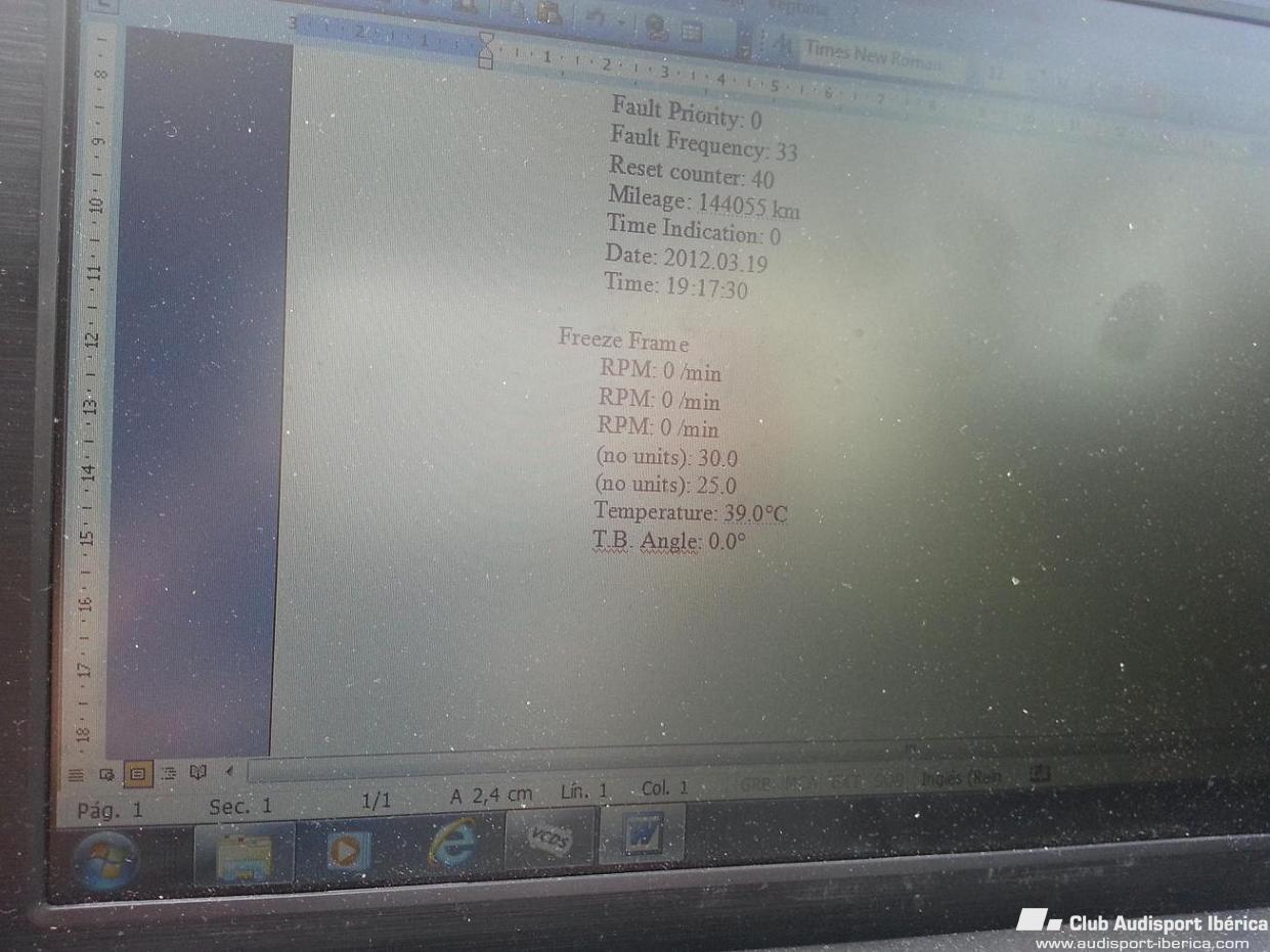

Baco3434 Publicado 10 de Octubre del 2012 Autor Denunciar Publicado 10 de Octubre del 2012 2 Responder

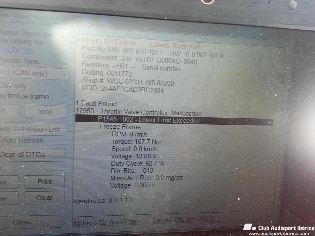

Baco3434 Publicado 11 de Octubre del 2012 Autor Denunciar Publicado 11 de Octubre del 2012 3 Responder

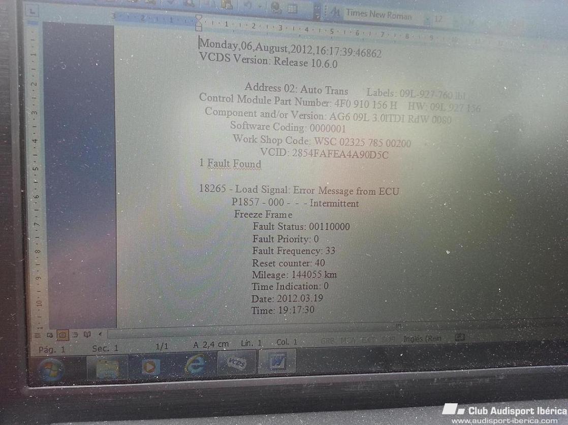

Baco3434 Publicado 11 de Octubre del 2012 Autor Denunciar Publicado 11 de Octubre del 2012 4 Responder

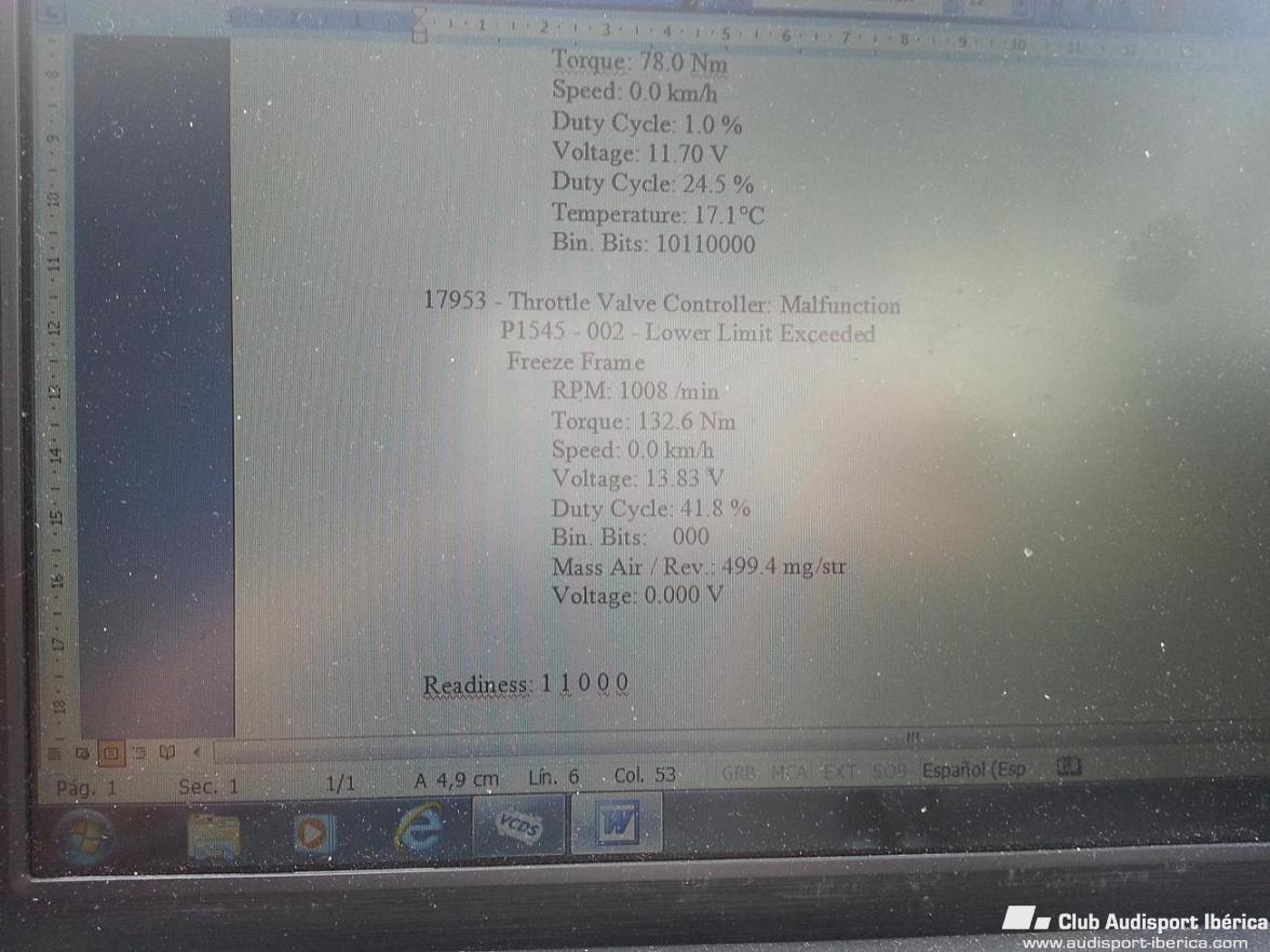

Baco3434 Publicado 11 de Octubre del 2012 Autor Denunciar Publicado 11 de Octubre del 2012 5 Responder

Baco3434 Publicado 16 de Octubre del 2012 Autor Denunciar Publicado 16 de Octubre del 2012 Me dice un mecánico amigo que es el calentador del quinto cilindro tras enseñarle la segunda foto del post. Me dice que sobre 50 euros. En cuanto tenga un ratín le comento el Vag. Responder
taxilorca Publicado 16 de Octubre del 2012 Denunciar Publicado 16 de Octubre del 2012 Hola. Pues si es solo eso , mejor. Pero la 3ª foto parece que es la mariposa de admision , pero no estoy seguro. Un Saludo Sent from my iPhone using WV Responder
