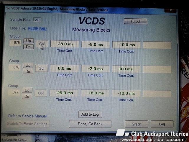

Baco3434 Publicado 24 de Octubre del 2012 Autor Denunciar Publicado 24 de Octubre del 2012 Ya estoy en la tierrina, aqui os dejo las valores a ver que os parecen. Responder

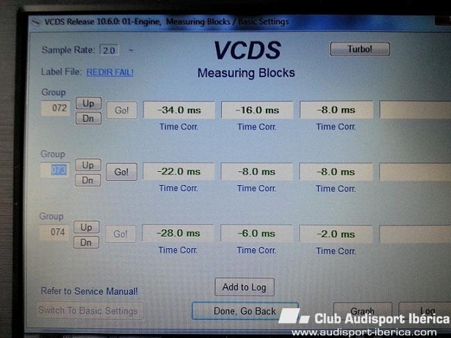

Baco3434 Publicado 24 de Octubre del 2012 Autor Denunciar Publicado 24 de Octubre del 2012 2 Responder
taxilorca Publicado 24 de Octubre del 2012 Denunciar Publicado 24 de Octubre del 2012 Hola baco. Pues yo no los veo muy finos la verdad. Aun no llegan a los valores criticos que ponen por ahi. Que seria -45 y -20. Pero parece que llevan camino. Te pongo unas capturas de un 2.7 que enchufe el otro dia para que veas como los lleva el. Estos valores a mi entender y por lo que veo en los foros estan bien. Los tuyos a ver si alguien con V6 arroja un poco mas de luz. Un Saludo Sent from my iPhone using WV Responder
