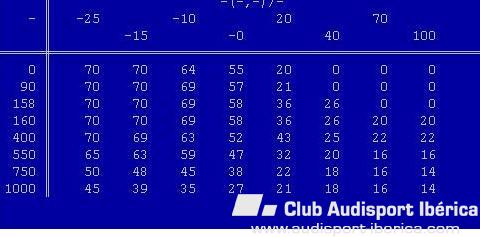

ucry77 Publicado 13 de Octubre del 2012 Denunciar Publicado 13 de Octubre del 2012 Lo de ECU que no permite a la bomba inyectar gasoil , es verdad . En caliente si motor no esta en revoluciones como lo marca mapa de arranque, no inyecta.Aqui tienes la mapa de arranque ;vertical es revoluciones y horizontal es temperatura del motor. El de centro es candidad de gasoil que inyecta la bomba. Responder
joseyizan Publicado 13 de Octubre del 2012 Autor Denunciar Publicado 13 de Octubre del 2012 ok ami el coche me arranca perfectamente cuando quito el conector de el sensor de el liquido refrigerante y estando caliente lo normal a 90grados.un saludo y muchas gracias. Responder
