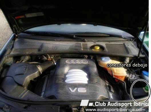

El caso es que me puse a mirar el coche y pude comprobar que un grupo de cables se habian soltado de una grapa y el ventilador del motor los habia destrozado por completo dejando trozos por todo el motor repartido, me gustaria saber si alguien me puede decir hacia donde se dirigen estos cables para poder sustituirlos.
Estos cables salen de unos conectores en forma tubular situados bajo la tapa del liquido de fremos, al parecer son cables de datos o señal en su mayoria ya que son de sección muy finita exepto dos que si que parecen de alimentación, ya que son de 1,5mm de sección.
Yo he querido pensar que son los cables de las señales de los captadores del abs de las ruedas ( de hay el fallo intermitente, hasta que se los cargo del todo ).
