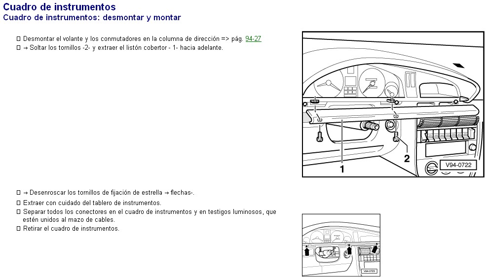

luisppp Publicado 19 de Enero del 2005 Denunciar Publicado 19 de Enero del 2005 Pues tengo la mitad de las luces del cuadro fundidas, y ahora que me he puesto pincha me gustaria cambiar las luces que tengo fundidas del cuadro, xq no veo ni el reloj, ni el indicador de combustible, ni la aguja del cuenta revoluciones ni la de la temperatura del aceite (si del aceite, el del agua si que le veo) Pues eso queria saber si es complicado y si me dais alguna instruccion o consejillo mejor que mejor Muchas Gracias Responder

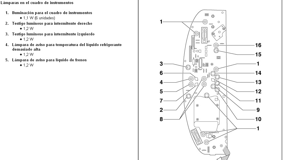

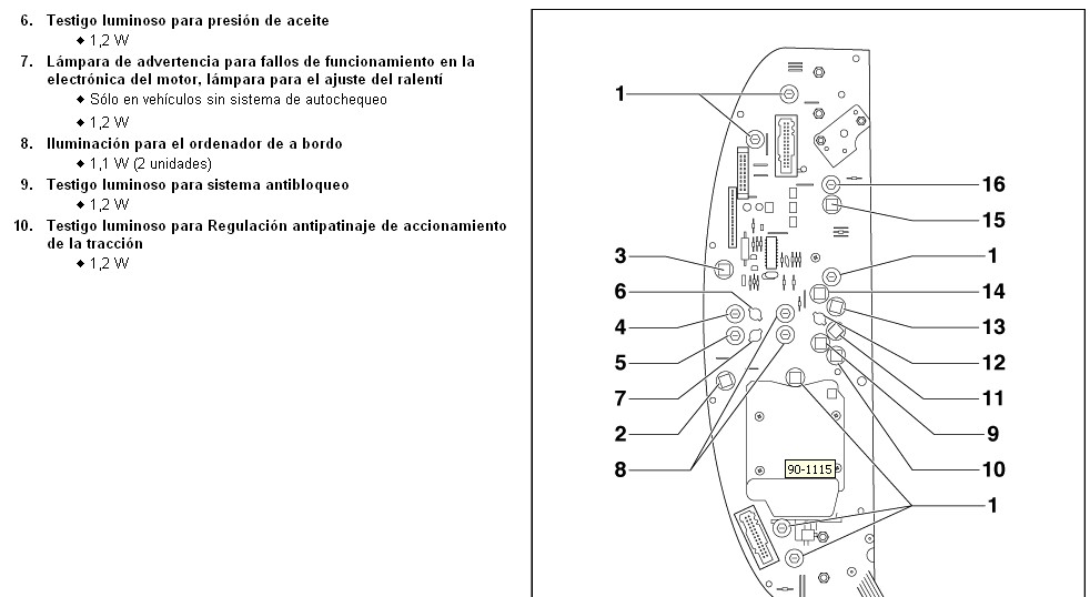

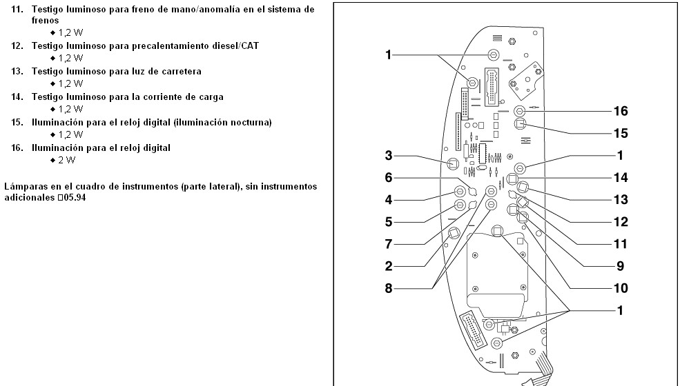

pableras Publicado 20 de Enero del 2005 Denunciar Publicado 20 de Enero del 2005 ahi queda eso! Responder
luisppp Publicado 20 de Enero del 2005 Autor Denunciar Publicado 20 de Enero del 2005 gracias pableras!!! recuerdame en Leon que te debo un cubalibre PD de donde c*** lo has sacado!!! mira que he dado vueltas por la red y no encuentro nada!! Responder
pableras Publicado 20 de Enero del 2005 Denunciar Publicado 20 de Enero del 2005 (editado) y la ultima.... ahora en vez de 1 me debes 4 cubatitas! si es que la red es un mundo no en serio, es del elsawin (programa vag) a ver si tienes preparao el cuadro pa la kedada, y nos lo dejas como la feria de sevilla !! Editado 20 de Enero del 2005 por pableras Responder
aduanero1 Publicado 20 de Enero del 2005 Denunciar Publicado 20 de Enero del 2005 Bueno, pues Pableras te pasó una buena información, solamente una puntualización; si quieres que ademas de lucirte lo hagan de forma espectacular, cambia todas las bombillas por unas de 2W, (si preguntas en la casa, te diran que no se puede, pero me consta que hay un A3 atendido por un CONCESIONARIO de la crta de Burgos..... que las cambiaron gracias al consejo de ESTE forero de ASI), el casquillo es ligerísimamente mas ancho que el de las de 1,2 pero entran sin problemas. Creo que eran de la marca OSRAM y en cualquier tienda de electrónica las encontrarás a mejor precio que en tiendas de recanbios de coche Saludos y cuentanos que tal. Responder
luisppp Publicado 20 de Enero del 2005 Autor Denunciar Publicado 20 de Enero del 2005 gracias aduanero. Intentare seguir tu consejo en cuanto pueda sacar el put* cuadro. Lo he intentado si quitar el volante y va todo de lujo, hasta que al tirar del cuadro hacia fuera, parece como si estuviera enganchado en el centro del reloj de las revoluciones, y me da miedo tirar con fuerza no me sea que me carge alguna pestaña o algun enganche o algo. Estoy de una mala virgen!!!!!!!! Responder
pableras Publicado 20 de Enero del 2005 Denunciar Publicado 20 de Enero del 2005 yo desmonte el cuadro de un R9 (que tenemos como segundo coche) y tb estaba pillado por el cuenta revoluciones, en los de gasoil es electronico, y en los de gasolina, antes iban enganchados con una especie de mangera que esta muy dura, ahora pensé ke tb serian digitales, pero parece ser que no! en el programa he mirado y no veo nada de la mangera, solo veo terminales electronicos saludos Responder
