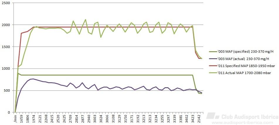

Lucius Publicado 12 de Octubre del 2012 Denunciar Publicado 12 de Octubre del 2012 1.9 TDI 110cv AHF con 245.000km Primer dia con el Vag-Com y aparte de un flash por la autopista (no era cuando hacia la lanzada), he conseguido estas lecturas de MAP y MAF siguiendo las instrucciones de nuestro amigo "Alo" en su post Como hacer un log y representarlo que agradezco infinitamente. Mi coche no empuja como debería y se notan valles sobre las 3.000rpm. Se cambió un caudalímetro sobre los 160.000km (un bosch original que he leído que mueren con frecuencia). ¿Tal vez le toca otro cambio? Esta es la grafica de la lanzada que acabo de hacer. ¿Alguien me ayudaria a interpretarla? :notworthy: Mil gracias y felicidades por este foro de lo ccontrario no sabría ni el 10% de lo que he aprendido de nuestros Audi Responder
Lucius Publicado 12 de Octubre del 2012 Autor Denunciar Publicado 12 de Octubre del 2012 Parece que el turbo sopla lo que debe soplar y el caudalímetro esta más bajo de lo que debiera, ¿no? ¿Y esas fluctuaciones que hacen ambos son normales?? Responder
Alo Publicado 12 de Octubre del 2012 Denunciar Publicado 12 de Octubre del 2012 (editado) Ese caudalimetro lee muy bajo, lo mas normal es que sea caudalimetro o que haya una fuga en los manguitos que van desde el caudalimetro hasta el turbo, con esto si desconectas electricamente (con el conector que lleva el caudalimetro) el caudalimetro pues se debe notar mejoria si es esto (puede ser otras cosas como que la admisión esté muy llena de carbonilla, pero entonces desconectando el cauda echaria mucho humo e iria igual de potencia). Asique revisa lo primero ese manguito que va del cauda al turbo y despues pues desconecta el cauda y prueba, sin hacer log, solo prueba a ver si va mejor. Prueba a limpiarlo si quieres con limpiador de contactos de residuo 0 pero yo creo que bien no va a medir solo limpiandolo, si pudieras permutarlo con otro que tenga el mismo motor seria lo suyo ahí ya si que te aseguras, aunque como digo lo mas normal es que sea el cauda. Las oscilaciones es otro tema aparte, en el tema que puse para hacer las gráficas dije que se dejaran la linea de "N75 Duty cycle", y en este caso pues es absolutamente necesario, si ademas a los datos que tienes en la tabla le puedes coger un pantallazo de los datos del excell y copiarnoslo aqui donde se vea en numeros que pasa en torno a las 3200 rpm pues ya seria mejor para verlo, esto puede venir porque la N75 está mal, algún tubo de vacio tiene una perdida que se produce a veces o que el turbo tenga algo de carbonilla y así que se vaya quedando en posiciones y por eso esos altibajos que no son normales. Con unas pruebas podemos mas o menos localizar la averia pero con esos datos que te digo podemos ver de donde viene el problema, y despues ya que hagas las pruebas para comprobarlo. Un saludo. Editado 12 de Octubre del 2012 por Alo Responder

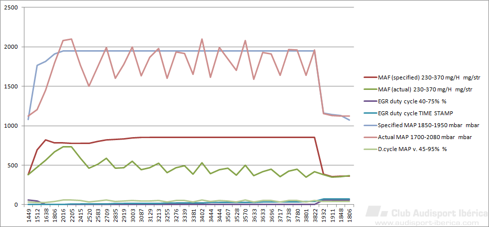

Lucius Publicado 12 de Octubre del 2012 Autor Denunciar Publicado 12 de Octubre del 2012 Te adjunto el grafico con todos los valores Alo, pero no veo el de la N75... Responder
Lucius Publicado 12 de Octubre del 2012 Autor Denunciar Publicado 12 de Octubre del 2012 (editado) Te adjunto el grafico con todos los valores Alo, pero no veo el de la N75... Y el excell de datos: Editado 12 de Octubre del 2012 por Lucius Responder

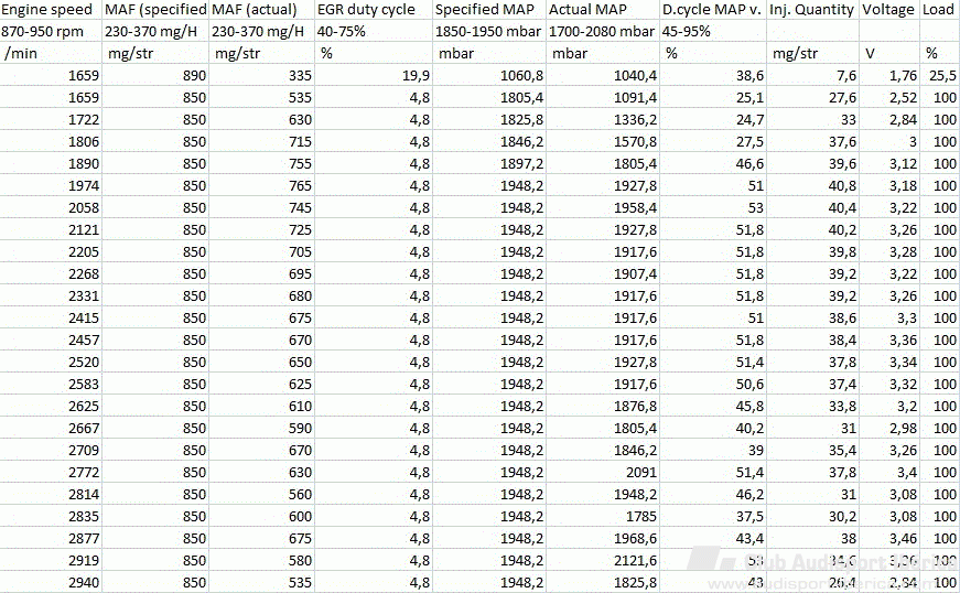

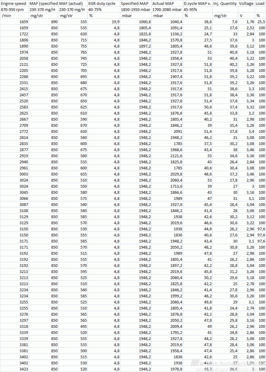

Lucius Publicado 12 de Octubre del 2012 Autor Denunciar Publicado 12 de Octubre del 2012 Perdón, adjunto los datos del excell con los valores sobre las 3.200rpm como pides... Y muchas gracias por tu ayuda alo! Responder
Alo Publicado 12 de Octubre del 2012 Denunciar Publicado 12 de Octubre del 2012 Vale yo creo que es un fallo en el sistema de vacio, que te falla a veces cuando se requiere precisión, es muy difícil que sean los tubos de vacio porque si es un tubo de vacio el fallo lo suele dar siempre asique yo creo que es N75, problema de esto que no se puede comprobar, a no ser que le pongas otra que esté bien para probar o intentes limpiar esta, yo lo que haría sería quitar la N18 que es igual que la N75 y ponerla en el lugar de la N75, con esto lo veremos si mejora, la opción del turbo lleno de carbonilla yo la descarto por el momento porque viendo los valores de la N75, (D. cycle MAP) no coinciden, podría ser una perdida en un manguito pero sería muy raro, pero yo no quiero hacerte gastar dinero y que luego no sea, igual que si fuera yo jeje, asique yo probaría a ponerle la N18 como N75 y otro log, aparte lo del cauda que eso ya es otro tema independiente, prueba sin el pero para hacer el log ponlo, que si no pues no sabemos que pasa aunque este mida bajo. La verdad que aunque creo que solo puede ser eso no es un caso facil en el sentido de que no podemos decir es eso fijo, porque hay pruebas para hacer con vagcom y tal pero para esto no sirven asique si no puedes poner otra antes de saber si tienes que comprarla habría que jugarsela, hay otras cosas que te diria que es esto fijo pero en este caso no puedo no puedo. Un saludo Responder

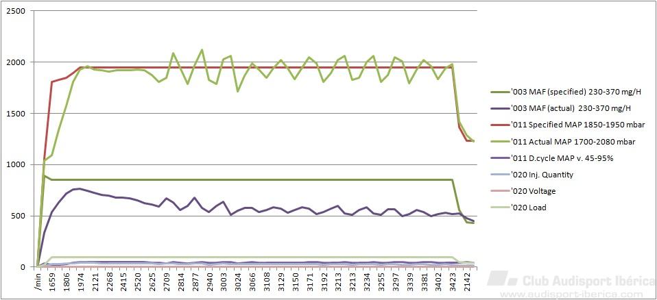

Lucius Publicado 22 de Diciembre del 2012 Autor Denunciar Publicado 22 de Diciembre del 2012 Necesito ayuda!! Pues después de cambiar el caudalimetro (por un Pierburg) y la N75 (ambos nuevos) el coche sigue dando tirones... Es como que entra el turbo y se va, entra y se va y así sucesivamente mientras le pises medio pedal o más. Se trata de unos tirones bastante perceptibles, incluso diría que lo oigo solplar y dejar de soplar... Adjunto gráfico del log. Revisé un poco el circuito de tubos de vacío y si que me dí cuenta que había trozos con el exterior un poco gastados... Siguiente paso pues, es cambiar los tubos?? Los he visto anunciados en "tuningVenair"... ¿Pero sabéis si puedo comprobar de alguna forma si es eso? (no tengo "manómetro" ni nada para medir la depresión...) A ver si alguien me puede orientar en lo que puedo hacer!!! Muchas gracias y felices fiestas a todo@s! :claugh: Responder
Alo Publicado 23 de Diciembre del 2012 Denunciar Publicado 23 de Diciembre del 2012 (editado) Estas peor que antes, ahora oscila siempre no a ratos como antes, ahora si pueden ser tubos de vacio, y revisa el pulmón del turbo, quitas el manguito que le llega y absorve con la boca para ver si es estanco, si esto está bien solo quedaria que el turbo tenga carbonilla, porque que la bomba de vacio o deposito de vacio falle es muy raro. Haz esto si quieres y comentas. El cauda sigue midiendo muy poco, menos que antes, asique mira a ver si el manguito que va del cauda al turbo tiene alguna raja y entra aire por ahí como te dije en un post antes, yo creo que debe ser algo de eso, si no pues algo muy raro esta pasando porque si esa medida es real y tu quitas el conector electrico del cauda el coche no deberia mejorar y echaria mucho humo. y esto no tiene nada que ver con lo anterior, ya que si hay presion aunque sea a ratos. Lo que esta claro que desgraciadamente no acertamos con lo que era, y lo que tuvieras a ha ido a mas. Solo hay una cosa buena por decirlo así, ahora que te falla a bajas y todo el rato puedes comprobar si es falta de vacio con este brico: http://www.audisport-iberica.com/foro/index.php?/topic/277870-bricocomprobar-y-cambiar-n75-y-n18/ Editado 23 de Diciembre del 2012 por Alo Responder
