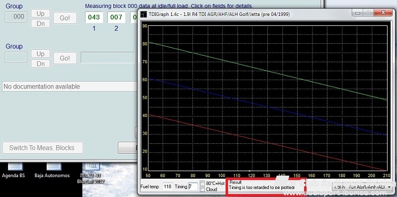

Lucius Publicado 29 de Diciembre del 2012 Autor Denunciar Publicado 29 de Diciembre del 2012 Novedades: 1- Con el coche en caliente y después con acelerones en punto muerto puedo afirmar que la humareda que saca -que es mucha- es blanca. 2- Después de los acccelerones y tras haber apagado y vuelto a encender el coche, le paso de nuevo un auto scan y me aparece el error "17552 - Mass Air Flow Sensor (G70): Open or short to ground" (hasta ahora desde que tengo el vag no me habia dado ningún error) 3- Y última que más me ha cabreado. Le hago la prueba del "TDI-timing" y sorpresa; esta tan retrasada la entrada que ni aparece en la gráfica!! (foto adjunta) No me lo puedo creer, llevo más de 70.000 km asi (desde la 2a correa de distribución que ya oía un clack-clack-clack)... Es grave, verdad?? Hablando de talleres mira tu que me he quedado con la duda y he querido comprobarlo ahora que tengo Vag... Vaya cabreo que llevo. Lo siento pero tenia que explicarlo porque he subido calentito... Responder
Alo Publicado 30 de Diciembre del 2012 Denunciar Publicado 30 de Diciembre del 2012 (editado) Son cosas distintas, el primero te esta diciendo que no le llega señal del caudalimetro, si alguna vez has desconectado el cauda y arrancado el coche para probar te salta ese error, si esta el cauda conectado y borras este erro no deberia volverte a aparecer. la inyeccion esta muy atrasada, en 7 y deberia estar en casi 70, 68 o por ahí, esto hace que el coche responda mas lento y eche humo blanco, el clack clack ya me parece mas difícil porque si fuera asi te verias mal para arrancar en frio... Si la pones en su sitio consumira menos, tendra mas respuesta, los tirones pueden suavizarse o eliminarse, pero que el cauda mida bajo y el turbo tenga la presión normal en esos puntos eso no es por esto. Yo ahora mismo miraria la admisión solo con el dedo ves si puede estar atascada, si no probaria lo del escape, haria un log, y si no aumenta la medida del caudalimetro tambien probaria lo del timing subiendoselo, si el clack clack clack no desaparece (que me da a mi que no, porque suele ser por dejarlo adelantado ese sonido) lo llevaria al taller mas pronto que tarde, porque sea lo que sea despues con el tiempo puedes provocar alguna, ademas de que si esa gente no te dejaron bien el timing y hace el ruido ese puede ser que no este bien puesta la del arbol de levas y sea por esto el clack clack clack. Ese problema lo tienes pero tienes ademas otro. Edito para decirte que ir con la bomba atrasada ni es grave ni es perjudicial, solo estas tirando gasoil, ya que no lo aprovechas bien. Si solo es llevar timing atrasado. Editado 30 de Diciembre del 2012 por Alo Responder
