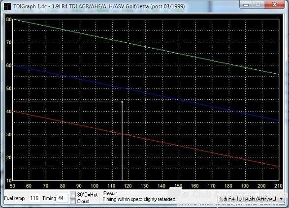

Lucius Publicado 30 de Diciembre del 2012 Autor Denunciar Publicado 30 de Diciembre del 2012 Hola Alo, Ya he subido el timing. Con el primer movimimiento milimetrico ya me ha subido a 44 y lo he dejado asi. No esta perfecto pero almenos esta mejor. Responder

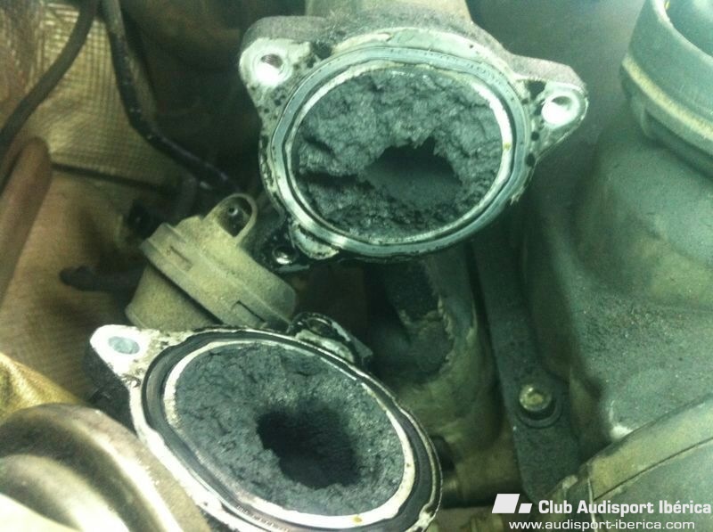

Lucius Publicado 21 de Febrero del 2013 Autor Denunciar Publicado 21 de Febrero del 2013 SOLUCIONADO!!! Finalmente encontré el tiempo para la limpieza gástrica... (Siento el retraso en colgar el resultado pero he ido muy liado...) Adjunto foto. Y os aseguro no harán falta palabras... :wacko: :wacko: Responder
Lucius Publicado 21 de Febrero del 2013 Autor Denunciar Publicado 21 de Febrero del 2013 Para flipar... Responder
Lucius Publicado 21 de Febrero del 2013 Autor Denunciar Publicado 21 de Febrero del 2013 Esta era mi admisión!!!!!!!!!!!! Muchas gracias a todos por la gran labor de este foro y en especial a ti Alo. Sin ti no hubiese dado finalmente con el problema. :notworthy: A correr!!! Responder
Alo Publicado 22 de Febrero del 2013 Denunciar Publicado 22 de Febrero del 2013 Buaaaaaaaaaaaa!!!!! acojonante jajajaja madre de dios esto creo que es de record jajaj que tapón, notarias hasta que pesaban menos despues de limpiarlo :lol2: . Pues con tu permiso me guardo las fotos y el hilo y gracias por postear el resultado, y lo siento, fallamos con el cauda (que bueno tampoco podemos saber si estaba mal o no, pero en cualquier caso el problema serio era otro) y despues la N75 al no poder probarla con la N18 y lo siento por esto pero como te dije no lo veia claro porque no es facil, sobretodo cuando algo falla a veces sobretodo al principio (con los picos en altas), luego ya pues por descarte debía ser escape o admisión, pero tenía que ser mucho lo de la admisión y efectivamente es muchisimo. Sin mas un saludo y lo siento por el dinero que te has gastado en cauda y N75 y a lo mejor no hacia falta, y gracias por postear el final, de verdad. Responder
