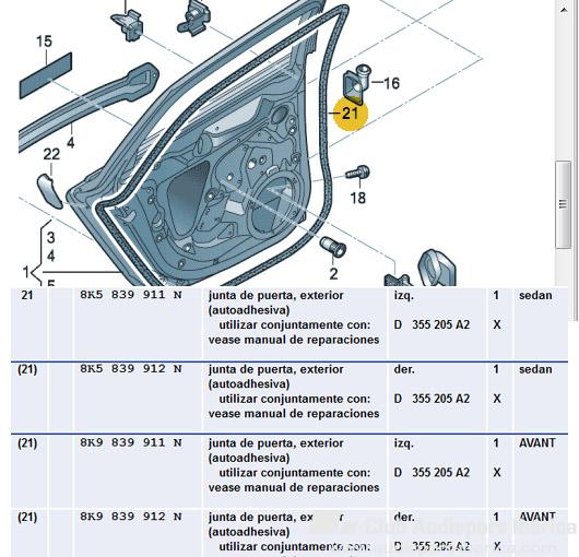

Pepe+1 Publicado 15 de Octubre del 2012 Denunciar Compartir Publicado 15 de Octubre del 2012 Vamos a ver si te puedo ayudar que soy un poco paquete con estas cosas, para un b8 modelo 2011, si es la goma rota es la exterior de la puerta trasera (la que va pegada a la puerta), calcula unos 32 € y las referencias serían estas que te adjunto, si es la goma interior la que va en el chasis del coche dimelo y te cuelgo la foto y las ref. el precio es el mismo. Responder Enlace al comentario Compartir en otros sitios web More sharing options...
CyrusMzRG Publicado 15 de Octubre del 2012 Autor Denunciar Compartir Publicado 15 de Octubre del 2012 Gracias Pepe, tengo que verlo más detenidamente porque no se si se trata de esa goma que rodea toda la puerta. me parece que no se trataría de esa, aunque viendo esa ilustración no hay muchas más de las que se pueda tratar. Mañana después del trabajo echaré un vistazo a ver Gracias Responder Enlace al comentario Compartir en otros sitios web More sharing options...

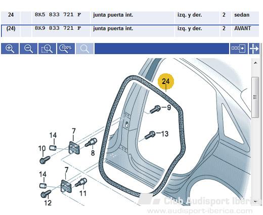

Pepe+1 Publicado 15 de Octubre del 2012 Denunciar Compartir Publicado 15 de Octubre del 2012 Tenemos esta otra, esta es la que va el chasis no en la puerta: Responder Enlace al comentario Compartir en otros sitios web More sharing options...
CyrusMzRG Publicado 16 de Octubre del 2012 Autor Denunciar Compartir Publicado 16 de Octubre del 2012 Como yo me temía la junta que me mostrásteis en las ilustraciones del ETKA no se corresponde con la que necesito, en la foto que os muestro se ve claramente que la junta que rodea toda la puerta está mas a interior mientras que la que necesito es como si fuese la junta sellante entre la puerta delantera y la trasera Responder Enlace al comentario Compartir en otros sitios web More sharing options...
