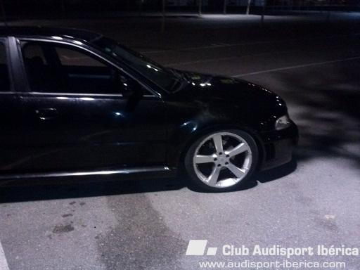

Hola Buenas, me presente hace unos dias i aqui vengo a enseñaros cada mejora que le aga el coche, soy mecanico i poseedor de un audi a4 b5 del 98 1.9 tdi "afn" con todo el kit del rs4 i bueno primero de todo,decir que a partir de enero empezara una fase de potenciacion de mi a4 tengo unas cosillas en mente pero estoi abierto a cualquier consejo i me gustaria llegar a los 200-250cv , en un principio con el turbo de passat el gt1749vb toberas de 0.240mm ic mas grande i una repro hablando con mi chip tuner llegamos a la conclusion de que para no apretar mucho la mecanica del coche lo ideal seria dejarlo en 170 - 180cv, pero yo quiero mas, algun consejo de algun turbo en especial? bueno os dejo una fotillo del coche
-Monta kit de rs4
- ensanche de 3 cm con sus aletas originales parachoques ect
-blinstein regulable en altura
-separadores
-llanta 18 ( con intenciones de bbs )
- caja de canvios de 6 velocidades
i alguna cosilla que me dejo
lo dicho a partir de ahora procurare estar mas por el foro i espero enseñar lo que pueda i aprender ( que nunca esta de mas , i jamas te acostaras sin aprender algo nuevo) un salu2 a este gran foro!
PD: si alguien me dice como subir alguna foto mañana la subo gracias!

Aqui teneis unas fotillos, mañana subire alguna del coche entero i me parare mas detenidamente a contestar los post, que tengo una semana con un poco de lio,
xcierto el audi da sintomas de junta de culata lo estamos revisando de arriva a abajo, mañana alguna fotillo mas un salu2
