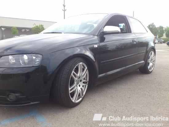

F.Saavedra Publicado 16 de Octubre del 2012 Denunciar Compartir Publicado 16 de Octubre del 2012 (editado) Hombre ... Con tus muelles va a quedar bastante alto.. Lo suyo sería montar unos muelles sline minimo, y sino unos h&r -3,5 (los que yo llevo) o unos -4,5 que son los de la imagen. Y si lo acompañas con unas bilstein de bastago gordo, periita !! Jeje ( mi combinación ) jeje Saludos y a darle caña Editado 16 de Octubre del 2012 por F.Saavedra Responder Enlace al comentario Compartir en otros sitios web More sharing options...
