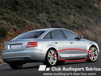

audia6-2.7 Publicado 17 de Octubre del 2012 Denunciar Publicado 17 de Octubre del 2012 Hola, esta mañana e recibido las taloneras sline, las que van en las puertas, y me e decidido a probar que encajaran puesto que no son las originales de audi. El problema es que no se como se quitan, e quitado los dos tornillos torx, pero ni se cantea, creo recordar que habia un post pero no lo encuentro, ¿alguna ayuda? ¿Es simplemente tirar? Me da cosa partirla por la mitad. Adjunto una foto por si no me explique bien para que sepais a cuales me refiero. Muchas gracias. Responder

Krivija Publicado 17 de Octubre del 2012 Denunciar Publicado 17 de Octubre del 2012 No tiene nada mas. Quitas los tornios y tienes que deslizar hacia puerta delantera o a revés no me acuerdo. Responder
audia6-2.7 Publicado 17 de Octubre del 2012 Autor Denunciar Publicado 17 de Octubre del 2012 Ok,entonces es como un rail? Gracias por las respuestas Responder
rubenije Publicado 17 de Octubre del 2012 Denunciar Publicado 17 de Octubre del 2012 Ok,entonces es como un rail? Gracias por las respuestas Efectivamente. No tiene ningún misterio. Yo le cambie al mío. Se sueltan los tornillos y creo recordar que había que empujar la talonera original hacia adelante o atrás como un raíl. Y al poner la nueva el efecto contrario. Muy sencillo. Quizás si te agachas a la altura de donde están los tornillos podrás ver mejor para que lado debes empujar. Quizás cuesta y da un poco miedo porque piensas que lo puedes romper pero esta duro porque se incrusta barro etc y el carril esta un poco atascado. Sin más. Saludos Responder
audia6-2.7 Publicado 17 de Octubre del 2012 Autor Denunciar Publicado 17 de Octubre del 2012 Ok muchas gracias,mañana lo probaré Responder
snakea6 Publicado 18 de Octubre del 2012 Denunciar Publicado 18 de Octubre del 2012 Yo se las cambie por esas mismas, y decir que si son como las que yo tenia de fabrica, ademas de ir con los dos tornillos y del carril, venian pegadas con cinta de doble pegado y las quite con mucho cuidado con una espatula o cuter primero y luego como te dicen por aqui. Ah el sentido del carril es siempre hacia atras del coche. Al poner las nuevas al contrario. Responder
audia6-2.7 Publicado 21 de Octubre del 2012 Autor Denunciar Publicado 21 de Octubre del 2012 Hola, hoy con tiempo me bajé y efectivamente es como indicais aquí,se trata de soltar los tornillos y tirar un poco atrás,salen muy fácil. Ahora falta llevarlas a pintar y ponerlas. Muchas gracias a todos los que me habéis guiado. Responder
