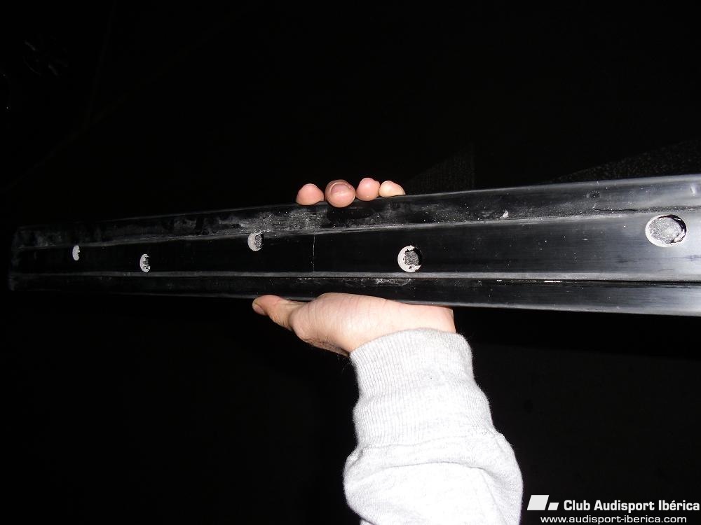

audia6-2.7 Publicado 7 de Noviembre del 2012 Autor Denunciar Publicado 7 de Noviembre del 2012 Si,las de serie van con un rail para sacarlas e insertarlas,las que compre aquí, donde van los raíles van unos agujeros para que coincida con las guías de la puerta y entonces se coloca sin necesidad de mover de atrás a adelante. Se que leído parece mas complicado de entender,a ver si le hago unas fotos y lo muestro. Responder
audia6-2.7 Publicado 20 de Noviembre del 2012 Autor Denunciar Publicado 20 de Noviembre del 2012 Hola, tenia pendiente el poner unas fotos, lamento la espera, pero me falta tiempo. Todavia no las he podido llevar a pintar y bueno como me dieron golpe, voy a esperar a estas navidades para dar parte al seguro y que me lo pinten todo. Pido disculpas a todos por la tardanza. Responder
KIKELU Publicado 21 de Noviembre del 2012 Denunciar Publicado 21 de Noviembre del 2012 Esos son los ahujeros que van en la parte interior de las taloneras nuevas no? Dices que en la puerta hay unas guias que en estas taloneras quedaran dentro de los ahujeros, pero, no van a sujetar nada estas taloneras. Solo quedarian sujetas por los tornillos de la esquina? Un saludo Responder
audia6-2.7 Publicado 21 de Noviembre del 2012 Autor Denunciar Publicado 21 de Noviembre del 2012 Así es,sólo queda sujeta por los tornillos de los laterales. Pero vamos que los coloque uno se mueven Responder
raulmunoz Publicado 22 de Noviembre del 2012 Denunciar Publicado 22 de Noviembre del 2012 Hola, esta mañana e recibido las taloneras sline, las que van en las puertas, y me e decidido a probar que encajaran puesto que no son las originales de audi. El problema es que no se como se quitan, e quitado los dos tornillos torx, pero ni se cantea, creo recordar que habia un post pero no lo encuentro, ¿alguna ayuda? ¿Es simplemente tirar? Me da cosa partirla por la mitad. Adjunto una foto por si no me explique bien para que sepais a cuales me refiero. Muchas gracias. Tienes k deslizarlas hacia atras una vez kitados los dos tornillos. Responder
